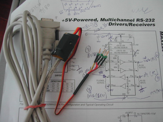

       สืบเนื่องจากกระทู้เรื่องสาย link ผมหาไม่เจอ วันนี้ web gasthai มันอึดๆยังไงไม่รู้ แถมมี error อีก
ผมลองทำแล้ว work เลยมานำเสนอ ถ้าทำไม่เองเป็นก็ที่กระดานซื้อขายมีคนทำขายอยู่เส้นละ 5-6 ร้อยบาท พร้อม CD

       วงจรเป็น แบบนี้ เอาไปต่อเองนะ
(วันนี้มันโหลดช้าจังเลย)

       แบบ wiring เป็น usb มีไหมครับ

- คุณ tu
ชื้อสาย USB to RS232 เอาครับ 300กว่าบาท แต่ถ้ายากทำก็ ตามนี้เลย http://www.microchipc.com/sourcecode/ แล้วเมาต่อกับข้างบนอีกที

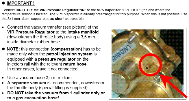

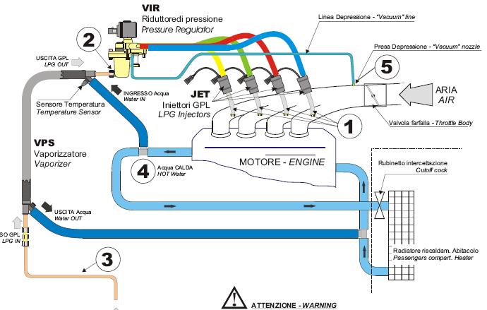

vaccum เข้ากับ VIR รถยังทำงานได้ปกติ ถ้าระบบจ่ายน้ำมันของเครื่องยนต์มี ตัวลดความดัน
(มีต่อ)
 จาก YJ:-D
 พฤหัสบดี, 8/6/2549
15:15
192.55.18.36
       - คุณ อย่าเชื่อโฆษณามาก
ที่ไม่ต่อ ร้านอาจจะลืมเจาะท่อ ที่ท่อร่วมไอดี หลังปีกผีเสื้อ VIR ต้องใช้แรงดูดจากที่นี่เพื่อให้มันทำงานได้ถูกต้อง หน้าที่ของมันคือปรับแรงดันโดยอาศัยแรงดูด จากท่อร่วมไอดีครับ นอกจากว่าระบบหัวฉีดของเครื่องยนต์ต่อระบบรักษาความดันที่ท่อร่วมไอดี
Installation manual บอกเลยว่าต้องต่อ และต้องไม่ให้มีลมจากภายนอกถูกดูดเข้าไป นี่เล่นให้ดูดแบบเต็มที่เลยหรือนี่
ลองดูครับว่าลืมเจาะจริงหรือปล่าว ถ้าจริง มีเฮครับ อันนี้ประจานได้หนักกว่าจะชกหน้าอีก (นี่ขนาดควบคุมการติดตั้งโดยวิศวกรนะนี่)
ยิ่งนานยิ่งปูด ตอนนี้บอกว่าเป็นตัวแทนเจ้าเดียวของไทยแล้ว ของเสียต้องเครมจากที่นี่ ไม่รู้จริงหรือปล่าว
ถ้าจริง ลูกค้า Autronic กระอักแน่
 จาก อย่าเชื่อโฆษณามาก
 พฤหัสบดี, 8/6/2549
16:35
203.153.175.232
       ขอบคุณ คุณ YJ มากครับ
GMC เจาะช่อง Vaccum ที่ใต้ท่อไอดีรถผมครับ แต่ดันไม่ต่อกับ VIR
ที่ไฟเครื่องโชว์ก็เพราะเจาะท่อไอดี แต่ดันไม่ต่อกับ VIR นี่ละครับ ทีนี้อากาศเข้าได้ ส่วนผสมก็เลยบาง ไฟเครื่องก็โชว์ แต่เป็นเฉพาะที่รอบต่ำหรือรถติดนะครับ ส่วนรอบสูงนี่ไม่เป็นไร (อากาศเข้าได้มากอยู่แล้วเข้าเพิ่มอีกหน่อย ก็ไม่เป็นไร)
อู่ที่ผมไปทำจบ ไม่เคยติดตั้งแก๊ส เลยไม่รู้ว่ามันเจาะทำไม เลยอุดทิ้ง ช่างบอกว่า"มันจะเจาะให้เมื่อยทำไม ทั้งที่มีให้อยู่แล้ว แค่ต่อ 3ทางเข้าก็จบ"
คุณวิสรัส บอกผมว่าเด็กคงใส่ให้แล้ว แต่มันดันหลุดไป ผมไม่อยากเถียงเลยไม่ว่าอะไร
แต่อยากจะบอกว่าอาการรอบเครื่องเดินเบาไม่นิ่ง (เพราะอากาศเข้าได้มากกว่าที่ควรจะเป็น) มันเป็นมาตั้งแต่รับรถแล้ว แต่กว่าไฟเครื่องจะโชว์ก็วันที่ 2 แสดงว่ามันไม่ได้ต่อให้ผมตั้งแต่แรกแล้ว
นี่คุณวิสรัสเห็นว่าไม่ได้ต่อ ก็ดูแผนผังการจูน ที่เป็นตัวเลขขึ้นทั้งตารางนะครับ แล้วก็บอกว่า"เครื่องก็ทำงานได้ปกตินะครับ ดีซะอีก ไม่ต้องต่อก็ทำงานได้ รถรุ่นอื่นอาทิซีตรอง ถ้าไม่ต่อนี่ เครื่องดับเลย"
"รถคุณนี่ ดีนะ ผมลดงานไปได้อีก" ผมก็เลยได้แต่ครับๆ (ผมว่าต่อไปรถรุ่นผมที่ผ่านมือ คุณวิสรัส อาจจะไม่เจาะเพื่อต่อ vaccum อีกแล้ว)
คุณ YJ ครับตกลงยังไงก็ต้องต่อใช่ไหมครับ ผมจะได้ทำให้เรียบร้อย แล้วอากาศเข้าที่ VIR นี่มีผลเสียอย่างไรบ้างครับ เช่นฝุ่นจะเข้าผ่านทาง VIR เข้าห้องเผาไหม้ได้ไหม หรือมีผลเสียอย่างไร
