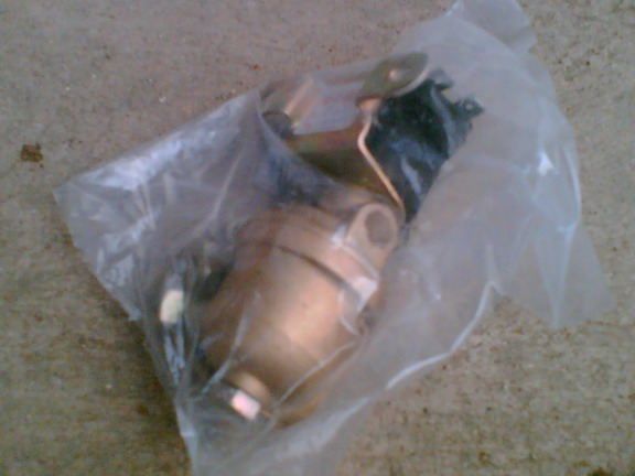

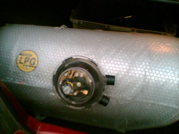

       ถังมัลติวาล์ว 58 L ราคา 4800 บาทครับ
 จาก ก้อง
 อังคาร, 6/6/2549
20:59
202.44.32.9
 จาก ก้อง
 อังคาร, 6/6/2549
21:02
202.44.32.9

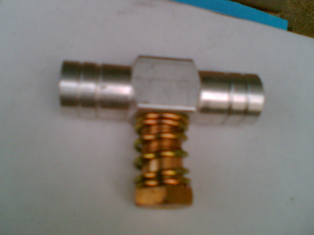

       ดูใกล้ ๆ วาล์วของ tomaseto ครับ
 จาก ก้อง
 อังคาร, 6/6/2549
21:04
202.44.32.9

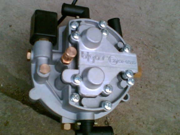

       อันนี้หม้อต้มของ Bigas ราคา 3500 บาท ครับ
 จาก ก้อง
 อังคาร, 6/6/2549
21:07
202.44.32.9

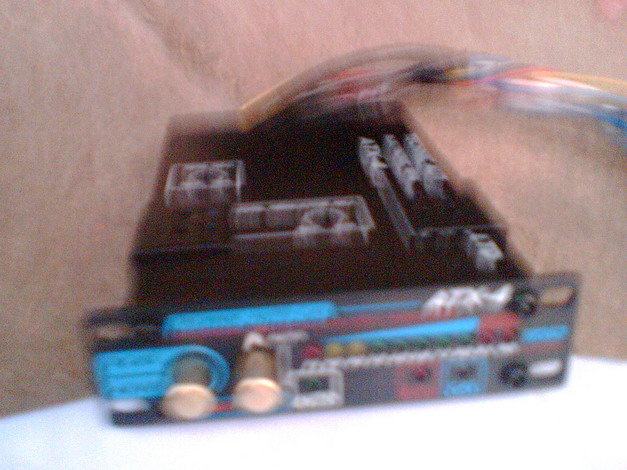

       อันนี้ก็กล่อง auto ซื้อมา 900 ครับ
 จาก ก้อง
 อังคาร, 6/6/2549
21:11
202.44.32.9

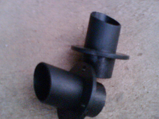

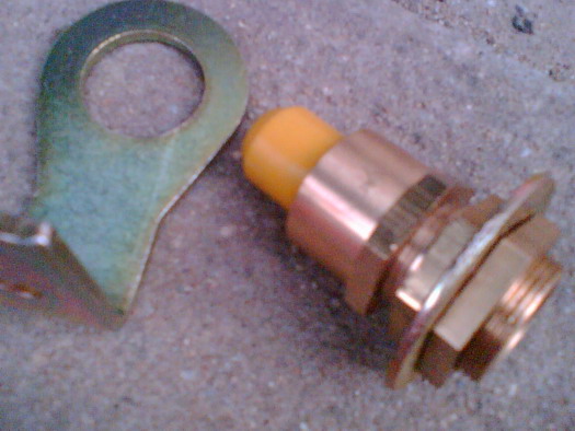

       อันนี้ก็หัวเติม 220 บาทครับ
 จาก ก้อง
 อังคาร, 6/6/2549
21:12
202.44.32.9
