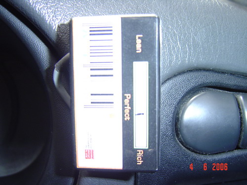

       O2 SENSER ของ e-carเดิมๆ ใช้ติด a/f มิเตอร์ได้หรือไม่ครับ จะไปติดแก๊สพร้อมติด a/f ถ้าไม่ได้จะได้หาชนิดที่ใช้ได้ไปเผื่อไว้เลย จะติดวันที่ 14 มิย. นี้แล้ว อะครับ

       ได้ครับ...O2 อีคาร์จะมีสองเส้น เส้นสัญญาณสีน้ำเงิน ต่อได้เลยครับ...

       ติดไม่ยากครับ ถ้าหาสายไฟเจอ...มีสายไฟ3เส้นที่ตัว AFมีเขียนบอกว่าสายใหนเป็นสายใหน.. และก็ต้องหาสายไฟ อีก 3เส้นในตัวรถเพื่อจะต่อเข้าด้วยกัน ถ้าหาสายในรถได้ก็จบครับ..มีสาย บวก(IG) , ลบ(GROUND) , สัญญาณ(O2 SENSOR)....

       คุณอีคาร์เมืองปทุม ขอบคุณครับที่โทรมาสอบถาม พูดคุยเรื่อง แก๊ส ครับ
ผมเปิดกระโปรงรถ เห็นสายสัญญาณ O2 แล้ว เดี๋ยวมีเวลาจะเดินสาย
ว่าแต่ว่ายังไม่มี AF meter เลยจะไปลองซื้อมาต่อเอง
สอบถามเพิ่มครับ
สมมุตินะครับว่า เดินสาย O2 เข้าตัวรถมาต่อ AF meter ใช้ได้แล้ว
สายเดียวกันนี้ผมจะพ่วงเพิ่มอีกเส้นเพื่อเอามาเข้ากล่อง Lamda Control ของ Autronic ได้ด้วยหรือเปล่า
(กลัวพ่วงเพิ่มมากไป)
เพราะของเดิมช่างเขาต่อเอาจากกล่อง ECU รถ ซึ่งยังอ่านค่าไม่ได้ เลยโปรแกรมการเปิด step แก๊สตามรอบเครื่องอยู่
ผมจะลองต่อเอง แต่โปรแกรมจูนคงไม่ได้เพราะสาย Link ไม่มี รอสายคุณนัน SR20 อยู่
