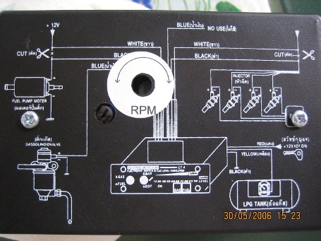

       หากใครเคยใช้ตัวควบคุมแก๊ส ที่แสดงในภาพ (ไม่ทราบ ยี่ห้อ ) ช่วยตอบที
ว่า ใช้งานอย่างไร และจะต้องปรับตั้งอะไรบ้าง

       วิธีการใช้งานมีทั้ง Auto Mode และ Manual Mode โดย Auto Mode จะเปลี่ยนจากการใช้น้ำมันมาเป็นแก้สโดยdetect รอบเครื่องยนต์ ซึ่งเอาไขควงเล็กจูนตรงรู RPM แล้วดูว่ามันเปลี่ยนมาเป็นแก้สที่รอบเท่าไหร่(สวิตซ์อยู่ที่ออโต้ และกดเลือก Fuel ) ลองเหยียบคันเร่งช้าๆดูว่ามันเปลี่ยนจากน้ำมันมาเป็นแก้สที่รอบเท่าไหร่ ถ้ามากเกินหรือน้อยไปก็ปรับตรงนี้ ส่วน Manaul เอาไว้ Manual สมชื่อครับ เลือกเอาเลยว่าจะใช้แก้สหรือน้ำมันด้วยการกดปุ่มเลือกเชื้อเพลิง

       ขอบคุณมากครับ ยังมีเหลืออีกรู เขาเอาไว้ปรับอะไรครับ
