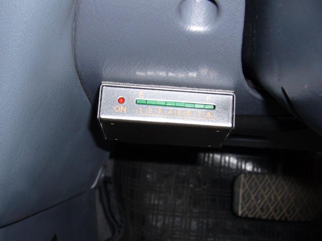

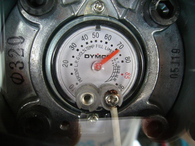

       ถ้าแก๊สไม่เต็มถังเข็มที่ถังแก๊สจะกระดิกไปมาอยู่ตลอดเวลา ถ้าแก๊สเต็มถังจะนิ่งครับ
ไม่ทราบว่าปกติหรือเปล่าครับ

       ผมมีติดวัดแก๊สแยกเพิ่มด้วยครับ

       มันจะกระดิก ตอนที่คุณเพิ่งขับรถมาแล้วจอดใฃ่ม่ะคับ ถ้าจอดทิ้งไว้ซัก ช.ม. แล้วเปิดดู มันไม่กระดิกคับ สาเหตุที่กระดิกเพราะว่า น้ำแก๊สในถังมันสั่นคลอนไปมา ขณะวิ่งทำให่ลูกลอยในถังขึ้นๆลงๆ (นึกภาพไม่ออกให้เปิดโถส้วมดู) คล้ายๆกัน ถ้าจอดไว้ซักพัก จนน้ำแก๊สนิ่ง คาดว่าหยุดกระดิกครับ
