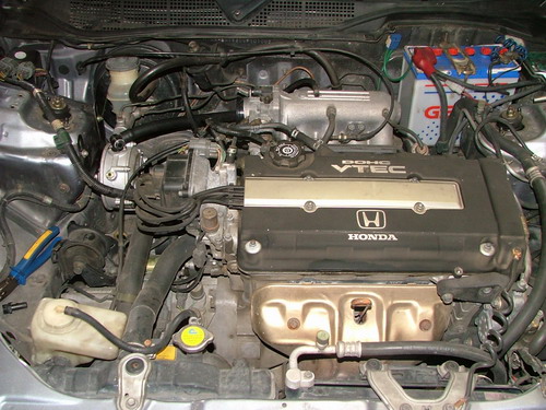

       วันนี้ตระเวน หากรองเปลือยที่พอเหมาะ กับ b14 ทั่วชลบุรี ก็ไม่ได้ซะที เปลืองนำมันไปปล่าวๆ 60 กิโล จาก แหลมฉบัง สรุปแล้วหมาหาได้แถวแหลมฉบังนี่แหละ พาช่างไปดูด้วยว่ามันจะยัดได้หรือเปล่า เขาบอกยัดได้เลยซื้อ กรอง 650 บาท + ท่อข้อต่อ + เข็มขัดรัด เบ็ดเสร็จ
1,450 บาท ไปทำตั้งแต่บ่ายสอง เสร็จ หกโมงเย็น ใช้ท่อเหล็กธรรมดา แต่ยากตรงใส่ข้อต่อ และก็ขนาดท่อยางที่พอดี กับ mixer สรุปก็ผ่านไปด้วยดี ผล
mode น้ำมัน
- ใช้นำมันควันไม่ดำ จากเดิมมีฝันดำตอนเดินเบา
- เร่งดีขึ้นนิดหน่อย
- เสียงดูอากาศของตัวกรอง มันแหลมบาดหูมากไม่รู้แก้ไง
mode แกส
- เร่งดีขึ้น
- เบาดับเหมือนเดิม (ตอนเลี้ยว หรือ ถอนคันเร่งอย่างเร็ว)ไม่รู้จะเริ่มต้นจูนไง
แล้วจะถ่ายรูปมาให้ดู

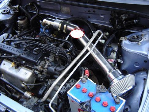

คุณ Korng
ท่อหายใจที่เสียบกับกรองอากาศ เอาไปเสียบไว้ที่ไหนครับ
เสียบผิดที่มีโอกาศเบาดับครับ

 จาก ก้อง b14
 พุธ, 14/6/2549
22:25
203.170.244.40
       โอกาสเป็นไปได้คุณ Duke บอก เพราะผมใส่ท่อหายใจตามภาพครับ ทีวงขาวๆไว้นะครับ
รถรูปผมไม่ได้ถ่ายไว้เลยเอารถคุณ Duke ให้ดู ผมใส่ท่อหายใจไว้ก่อน mixer ครับ
 จาก แงซาย:Duke B14 TAC35
 จันทร์, 19/6/2549
17:45
61.90.144.82
ลองย้ายท่อหายใจมาไว้หลังมิกเซอร์ครับ แล้วจูนหนาอีกนิด อาการเบาดับเมื่อถอนคันเร่ง อาการเบาไม่เรียบ น่าจะดีขึ้น
เหตุผลยาวครับ แต่ถ้าอยากรู้ก็ถามมาอีกทีครับ
