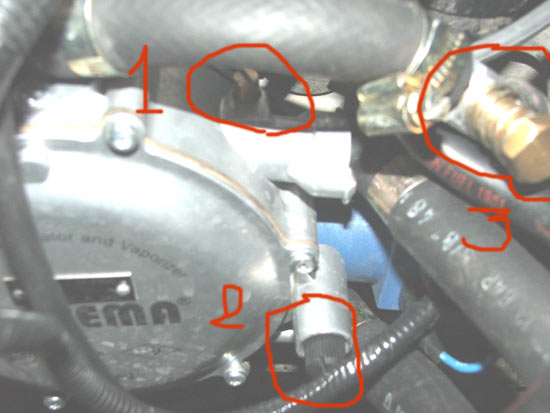

       อยากจูนเองมั่ง ใครรู้มั่ง ว่า ไอ่ 3 ตัวนี่ มันปรับอะไรบ้างครับ

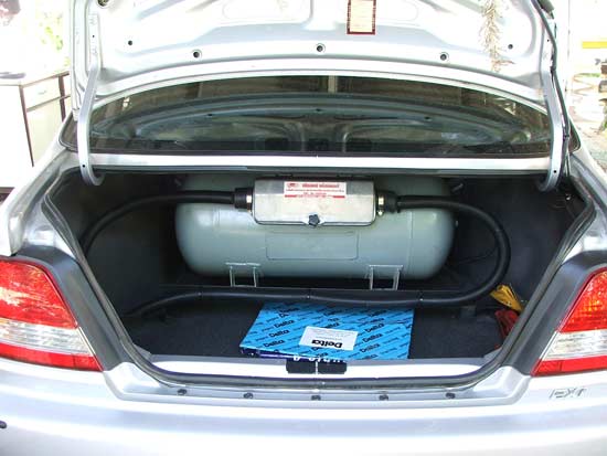

       ถัง 58 ลิตร

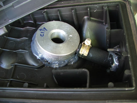

       ใช้ City Type Z รุ่นเดียวกับผมเลย ใช้กาวติด Mixer เมื่อเครื่องร้อนมากๆ กาวอาจอ่อนตัวหรือละลายและอาจหลุดได้นะครับ ของผม Mixer จะกลึงให้พอดีแล้วสวมลงหน้าปีกผีเสื้อครับ ตามรูปข้างล่าง อัตราเร่งเหมือนน้ำมัน ความเร็วสูงสุดได้ 160 กม./ชม. ไม่เคยมีอาการ Back fire ใช้มา 9 เดือนกว่า สี่หมื่นกว่ากิโลเมตร

ใช้เหล็กฉากคามมิกไว้กับกล่องกรองอากาศก็ได้ครับ
