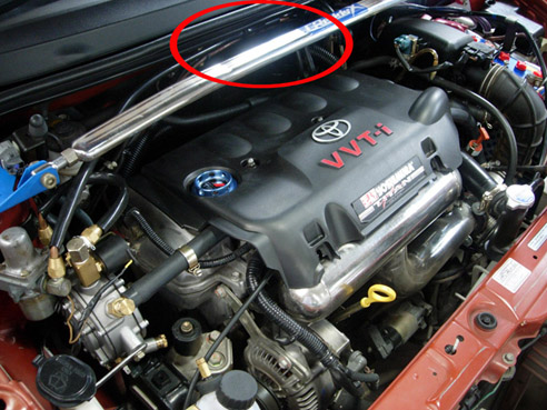

       หลัง จากที่ทุกท่านเห็นสภาพรถผมแล้ว ที่กระทู้ ขอนแก่น
ขอความกรุณาให้ข้อมูลแก่ผมด้วย
หรือมี รูป ที่เกี่ยวกะวีออส ช่วยลงด้วยนะครับ
*ขนาดมิก
*ตำแหน่งมิก
*ตำแหน่งหม้อ
*แลมด้าด้วยดีมั้ย หรือว่ามิกก็จบ
*กล้องหลอกต้องใช้มั้ย
*ออโต้สวิท
*เห็นว่าบางคันใช้ O2 sensor จำเป็นมั้ย
*ระหว่าง ไฟรูปเครื่องโช กับไม่โช อัตราเร่งต่างกันมั้ย
---- ตอนนี้นึกคำถามออกแค่นี้ถ้าใครมีข้อมูลเพิ่มก็บอกด้วยนะครับ---

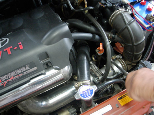

 จาก tau
 จันทร์, 5/6/2549
22:38
203.113.76.73
       ติดเสร็จแล้วนี่ครับ ถ้าจะให้วิจารก็ว่ากันเป็นเรื่อง ๆ
1 หม้อต้มนี่น่าจะเป็นฮาน่า ทำมัยต้องตีลังกาแบบนั้น ใครหนอช่างทำได้ลงคอ การติดตั้งหม้อต้ม ต้องยึดอย่างน้อย 2 จุด อย่างที่เห็นในรูปนี้ถ้าคะแนนเต็ม 10 จะให้ 2 คะแนนเท่านั้น
2 กรองแก๊สก็ตีลังกาอีกแล้ว หรือ ว่าเป็นภาพแอบถ่ายจากใต้ท้องรถ อย่างนี้ให้ 1 คะแนนเท่านั้น
3 ท่อร่วมไอดีไม่น่ารีบเปลี่ยนควรใช้ของเดิมจนกว่ามันจะพังแล้วค่อยซื้อใหม่ก็ได้ ของผมไม่เห็นมันเป็นรัยเลย น็อตยึดฝาครอบเครื่องคู่หน้าติดไม่ได้เลยเห็นไหม
4 ติดตั้งหม้อต้มด้านนี้ทำให้ท่อสงแก๊สยาวเกินไปการตอบสนองไม่ดีนะครับ เข็มขัดรัดท่อหลุดแล้วขยับเข้าตำแหน่งแล้วขันรัดเบา ๆ เท่านั้น
5 เหล็กค้ำหัวโช๊ค คงไม่เกี่ยวกับระบบแก๊ส ติดไว้ก็ดูสวยดี แต่เชื่อไหม มันไม่ได้ช่วยอะไรเกี่ยวกับตัวรถ และระบบรถแม้แต่ซักเปอเซ็นเดียว เว้นแต่ถ้าจะมองให้มันสวยเท่านั้น
6 ฝาปิดน้ำมันเครื่องเดิม ๆ ดูดีกว่าเอาไปไหนแล้วครับ
7 ใส่ 2T ซะด้วย OK ดีมาก ตำแหน่ง 2T เข้าอยู่ไหน มองไม่เห็น ให้คะแนนไม่ถูกเลย

       ช่างติดตั้งรู้จริง ใส่ 2t ึจึงต้องเปลี่ยนท่อไอดี ถ้าไม่เปลี่ยนท่อไอดี ห้ามใส่ ตั้งหม้อแบบนี้ไม่ต้องระบายขี้แก๊ส

       1 สายไฟสีแดงสองเส้นมันคืออะไร ทำมัยไม่เก็บให้เรียบร้อย
2 ฝาหม้อน้ำเดิมเอาไปลืมทิ้งไว้ที่ไหน ทำไมต้องเปลี่ยนด้วย

       คุณหลวง ช่วยรายงานประสิทธิภาพด้วยครับ
เออ แล้วรูปที่ถ่ายนี่ถ่ายตอนช่างทำยังไม่เสร็จใช่มั้ยครับ พอดีเห็นว่า เข็มขัดสายยังอยู่ไม่ตรงตำแหน่งและท่อบางท่อยังต่อไม่สนิทหนะครับ
และคุณ ฉ ที่ว่าตั้งหม้อแบบนี้ไม่ต้องระบายขี้แก๊ส มันเป็นยังไงอะครับ
