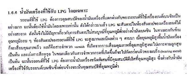

       อุณหภูมิที่รอบๆห้องสันดาบของเครื่องยนต์ที่ใช้ LPG จะสูงกว่าที่ใช้น้ำมัน ฉะนั้นจึงทำให้น้ำมันเสื่อมคุณภาพเร็วกว่าปกติ สำหรับผมคิดว่าน่าจะเลือกใช้น้ำมันเครื่องเกรดที่ดีนิดหนึ่ง หากต้องการเปลี่ยนในระยะที่มากขึ้น ควรใช้น้ำมันเครื่องสังเคราะห์หรือกึ่งสังเคราะห์ ที่มีคุณสมบัติดีเลศที่อุณหภูมิสูง ป้องกันการกัดกร่อนและสึกหรอได้ดี ของผมหลังจากใช้ LPG ก็เปลี่ยนมาใช้น้ำมันสังเคราะห์ 100% เปลี่ยนที่ระยะ 10,000 กิโลเมตร มีข้อสังเกตอีกนิดหนึ่งเครื่องยนต์ที่ใช้ LPG การสันดาปจะสมบูรณ์ จึงเห็นว่าเวลาเปลี่ยนถ่ายน้ำมันเครื่องจะใสกว่าตอนที่ใช้น้ำมันเบนซิน แต่ไม่ควรใช้ต่อไปนานๆ เพราะคุณสมบัติในการป้องป้องความร้อน อาจจะลดลงและเสื่อมคุณภาพครับ

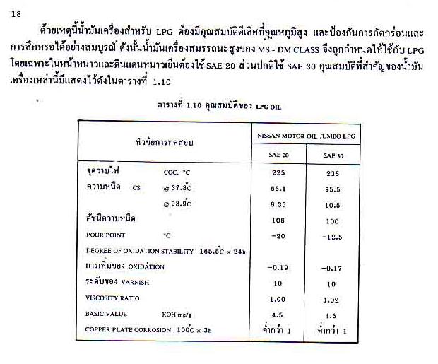

       อ่านมาจากหนังสือแบบเรียนเรื่องแก๊สรถยนต์ครับ การใช้งานของน้ำมันเครื่องจะใช้ได้นานขึ้นครับ แต่ต้องใช้น้ำมันเครื่องเกรดเซมิฯขึ้นไปครับ เพราะการเผาไหม้จากไอแก๊ส ไม่เหมือนน้ำมัน เวลาเผาไหม้จะไม่สะอาดเท่าแก๊ส มีไอน้ำ เกิดยาง แล้วเขม่าอีกหลายๆประการ ของผมก็ใช้นานขึ้น จากหมื่นโลเป็นหมื่นห้าครับ ฟูลี่ จากเคยถ่ายหมื่นห้า เป็นสองหมื่นครับ

       ขออธิบายเกี่ยวกับความร้อนกับน้ำมันเครื่อง น้ำมันเครื่อง API SJ จนถึง API SM ชั้นคุณภาพ API SJ ประกาศใช้ตั้งแต่ปี 1996 แต่ในตำราที่นำมายืนยัน พิมพ์เมื่อปี 1990 จะเห็นได้ว่า ความทันสมัยช้ากว่า น้ำมันเครื่อง ชั้นคุณภาพ API SJ ครับ ไม่ต้องเป็นกังวลเรื่องความร้อนจากเครื่องยนต์ ที่จะทำให้โมเลกุล ของน้ำมันเครื่อง ขาดความยึดเหนี่ยว เพราะปัญหาเรื่องนี้ได้ถูกแก้ไขไปแล้ว ผมจึงกล้าเรียนให้ทราบไปแล้วว่า น้ำมันเครื่อง ชั้นคุณภาพ API SJ สามารถใช้งานได้มากกว่า 10,000 กม. สำหรับกรองน้ำมันเครื่อง แบบธรรมดาที่มีราคาไม่เกิน 150 บาท มีความสามารถกรองได้ประมาณ 30 ไมครอน มีอายุการใช้งาน 20,000 กม. แต่เพื่อความสบายใจของผู้ใช้ผมจึงแนะนำให้ใช้ที่ 10,000 กม. แต่ถ้าเป็นกรองน้ำมันเครื่อง ที่สามารถกรองได้ 10 ไมครอนและมีแม่เหล็กคอยดักจับเศษโลหะ ที่เกิดจากสึกหรอของการทำงานของเครื่องยนต์ สามารถใช้ได้เกิน 20,000 กม. แต่มีราคาแพง ผมใช้กรองรุ่นนี้กับรถของผมเอง มีราคา 780 บาทครับ
