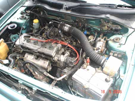

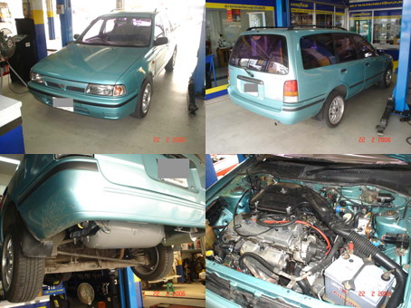

       น้าเหลิมใช้ NV Van ติดแก๊ส ห้อยใต้ท้อง ขนาดถัง 48 ลิตร ครับ แบบฟิกซ์มิกเซอร์
ที่ติดใต้ท้อง เพราะเป็นรถครอบครัวจริงๆ เหอๆๆๆ ไปไหนที เต็มคันเลยครับ เลยต้องการเรื่องพื้นที่ใช้งานครับ แล้วเอายางอะไหล่ มาหุ้มหนัง ติดไว้ข้างๆ ห้องโดยสารด้านหลังครับ ไม่เสียพื้นที่เท่าไหร่

       รถน้าเหลิมคับผม

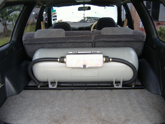

ส่วนของผม เอาไว้ในห้องโดยสารด้านหลัง NV Van คับ

       โมเด็มเสีย ตั้งแต่เช้า เพิ่งเข้าได้เนี่ย...ของผม เอ็นวีแวน 1.6 ออโต้ ติดถัง 48 metalmate ใต้ท้อง ฟิกมิกเซอร์ขนาด29มม. หม้อ ecogas ย้ายมิกแล้ว จูนโดยอ.แอ้ม ไหลๆได้ 160 จิบ 11.5-12 กม/ล.(ทางไกล) ถ้าในเมือง 7กว่า-9หน่อยๆ เห็นของคุณต้อโคราชเอาถังไว้หลังเบาะได้ตั้ง75ลิตร เห็นแล้วอยากได้มั่ง แต่ทำไม่ได้..
