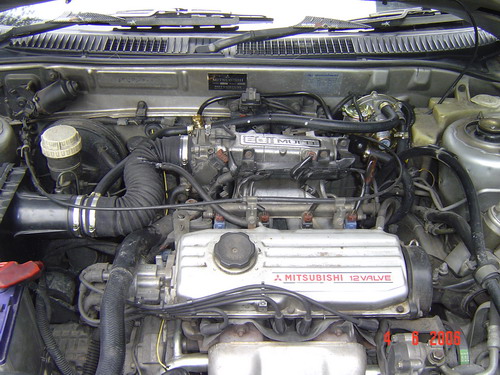

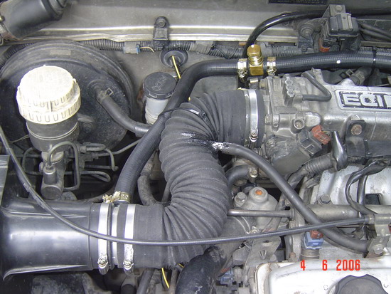

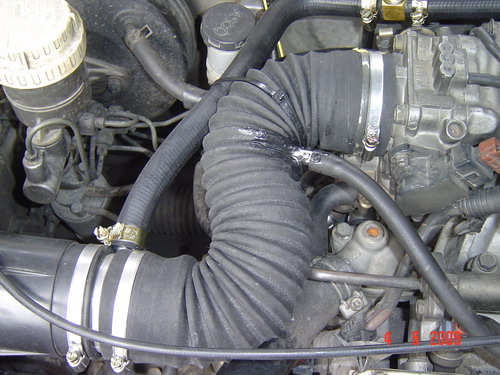

       วันเสาร์เอารถไปย้ายมิกซ์ที่ร้านน้าเหลิมมาครับ ก่อนย้าย แบ็คไฟร์ ไป 2 ครั้งกิ๊บล็อกกรองอากาศหายไป 1 อัน
หลังย้ายแล้วดีขึ้นเยอะครับ รอบเดินเบา นิ่งกว่าน้ำมัน ออกตัวเหมือนน้ำมัน หรืออาจจะดีกว่าด้วยซ้ำครับ มีรูปมาให้ดูด้วย
ขอบคุณน้าเหลิม กับ พี่เก้ามากนะครับ

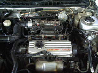

       ผมใช้รุ่นนี้อยู่แต่มีขวดออโต้ลูปติดมาอยากเอาออก...แต่ดูแล้วสายเหลือแน่ถ้าถอด...ใครมีรูปเครื่องอีคาร์ก่อนติดแก็สช่วยอนุเคราะโพส์ให้ผมด้วยครับเป็นพระคุณยิ่ง
