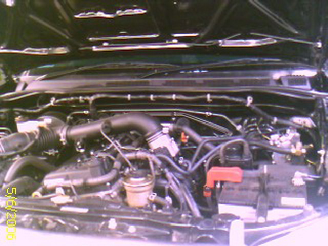

       พอดีอยากลองย้ายมิกซ์ดูบ้างครับ แต่ปัญหามีอยู่ว่า
1. จะย้ายโดยใช้มิกซ์เดิมได้ไหมครับ ทำไมเห็นหลายๆคนต้องไปซื้อมิกซ์ใหม่ ถ้าต้องเปลี่ยนจะมีหลักการในการเลือกขนาดยังไงบ้างครับ (ของเดิมก็จูนได้ ok ครับแต่ไม่รู้ขนาดเท่าไหร่)
2. จากรูปถ้าย้ายมิกซ์ สายจากหม้อต้มไปมิกซ์จะยาวเป็นเมตรเลย จะมีปัญหาไหมครับ
3. ตำแหน่งของมิกซ์ที่มองๆอยู่คงเป็นระหว่างท่อแข็งที่ต่อกับปีกผีเสื้อ กับท่ออ่อน ซึ่งก็คงจะอยู่หลังท่อไอน้ำมันในรูป คิดว่าเหมาะสมไหมครับ
คือผมอยากย้ายโดยใช้อุปกรณ์เดิมๆทั้งหมดจะได้ไม่ต้องลงทุนเพิ่มมากนักน่ะครับ

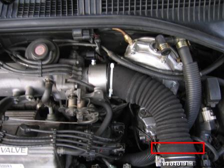

ย้ายแล้วดีขึ้นแน่ครับ
แรงดูดที่กระทำกับมิกเซอร์ สม่ำเสมอขึ้น (ใกล้ๆแอร์โฟล์ มันผันผวนเยอะ)
อากาศผสมกับแก๊สได้ดีขึ้น เพราะระยะทางยาวขึ้น
เดินเบานิ่งขึ้น
เบรคแล้วเร่งต่อ ไม่สำลัก
กินแก๊สมากขึ้นนะครับ (เทียบจากรถผม) เพราะเหยียบมันส์ส์ส์ ขึ้นนั่นเอง เหอๆๆๆๆ
ล้อเล่งๆ...เรื่องความประหยัด คงไม่ช่วยไรหรอกมั๊งครับ อิอิ
ลป... เด๋วนี้ เป็นเรื่องปกติไปแล้วครับ ติดฟิกซ์เมิกเซอร์ ต้องย้ายมิกซ์คร๊าบบบบบบบบบ

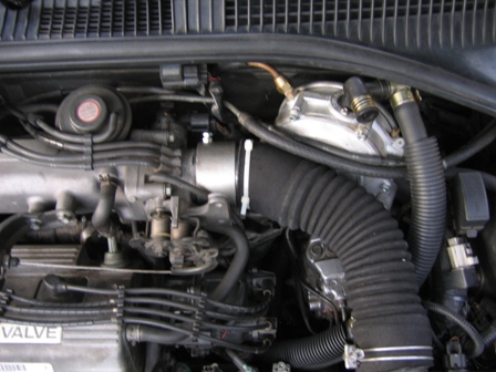

       ถ้าแบบนี้ สามารถย้ายได้มั๊ยครับ
คือรถผมถ้าเร่งแล้ว มันจะกระตุก น่ะครับ เพราะมันจ่ายไม่ทัน หรือป่าว ครับ
ถ้าย้าย mix แล้วดีขึ้น ก้ออยากทำเหมือนกัน ครับ

       ได้เลย ย้ายแล้วดีขึ้นเพียบ

       ย้ายมาช่วงนี้ จะดีมั๊ย ครับ
งบประมาณน่าจะเท่าไหร่ ครับ ทำแค่ท่ออย่างเดียวใช่ป่ะครับ
