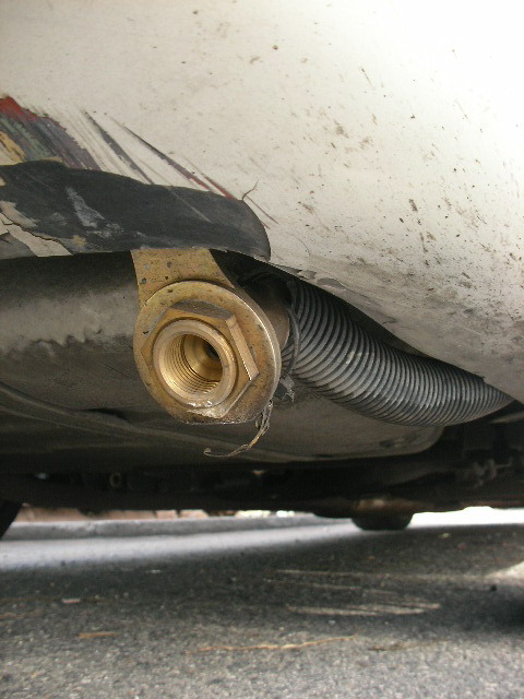

       เอาท่อเติมไปครูดกับที่จอดรถที่บ้าน คาดว่าท่อทองแดงน่าจะแตก เพราะ มีแก๊สรั่วออกมา แต่โชคดีที่ มีแค่ในท่อที่ก่อนเข้าถังเท่านั้น
ขับมาทำงานชลบุรี เลยตั้งใจจะเอาไปเชื่อมใหม่ แต่ไม่รู้ที่ไหนทำได้ ช่วยแนะนำด้วยครับ
ด่วนมากเลยครับ

       เปลี่ยนครับ ไม่ครวเชื่อม
ท่อทองแดงเมตรละ80-120ครับ ค่าแรงบานแป๊ปกะเดินท่อไม่น่าแพง
ปลอดภัยกว่าด้วยครับ

       สายเติมเปลี่ยนเป็นสายอ่อนน่าจะดีกว่านะครับ
ทองแดงใช้แค่จากถังไปหม้อก็พอแล้ว

       ไม่มีใครกล้าเชื่อมหรอก คับ ถ้ากล้าทำก้อบ้าเเล้ว อันตรายเปลื่ยนดีกว่า

       เปลี่ยนไปเถอะครับ อันตราย อย่าเสี่ยง ไม่กี่ตังหรอกครับ ชัวร์ดี

       ท่อมันไม่แตกครับ ซีลเช็ควาวล์มันแตกมากกว่า

       มองดูเหมือนว่าจะถูกับพื้นนะครับ
