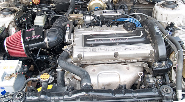

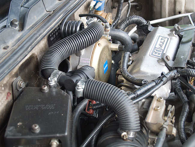

       เพิ่งติดเสร็จครับ
Hyundai SONATA เปลี่ยนเครื่อง 4G63 เกียร์ auto
ระบบ Fix mixer + Lamda control
 จาก โรจน์
 จันทร์, 5/6/2549
01:38
124.120.233.52

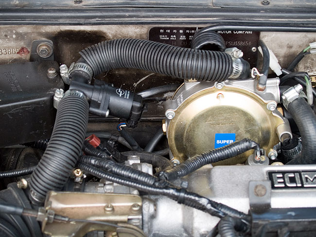

       ระบบ Autronic ทั้งหมด หม้อต้ม Autronic รุ่น super

       mixer ขนาด 26 mm. วางหน้าปีกผีเสี้อ
ตอนนี้อยู่ระหว่างทดสอบหลังติดตั้ง
อัตราเร่งดี เหมือนน้ำมัน ออกตัวดี แต่บางช่วงอืดกว่า
วิ่งได้ 160 ช่วง 140-160 รอเหมือนกันกว่าจะถึง
แต่ยังไม่รู้ว่าไปต่อได้หรือไม่เพราะ ถนนหมดก่อน
รอบไม่สวิง ปรับเชื้อเพลิงสลับไปมาไม่สดุด

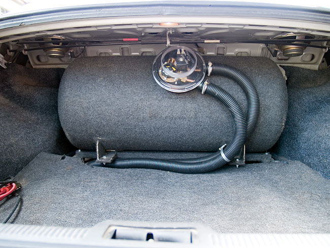

       ถังขนาด 76 ลิตร multi วาวล์ของ tomasatto
อู่ที่ติดหุ้มพรหมมาให้ พร้อมเติมแก๊สเต็มถังให้ด้วย

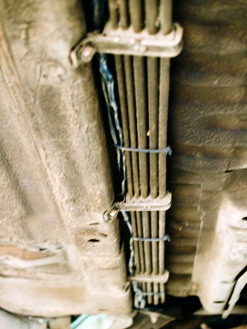

       เดินท่อแก๊สและสายไฟใต้ท้องรถ ตามท่อทางเดิมเรียบร้อยดี

       ตอนนี้ใช้ไปแค่สองถังเอง ถังแรกอู่เติมให้ จูนไปด้วย วิ่งไปด้วย
แล้วไปเติมถังที่สอง 40 ลิตร
เลยยังไม่รู้อัตราสิ้นเปลือง ตอนนี้ยังไม่มีปัญหาอะไร ยกเว้น อัตราเร่งตอนปลายขึ้นช้าไปนิด

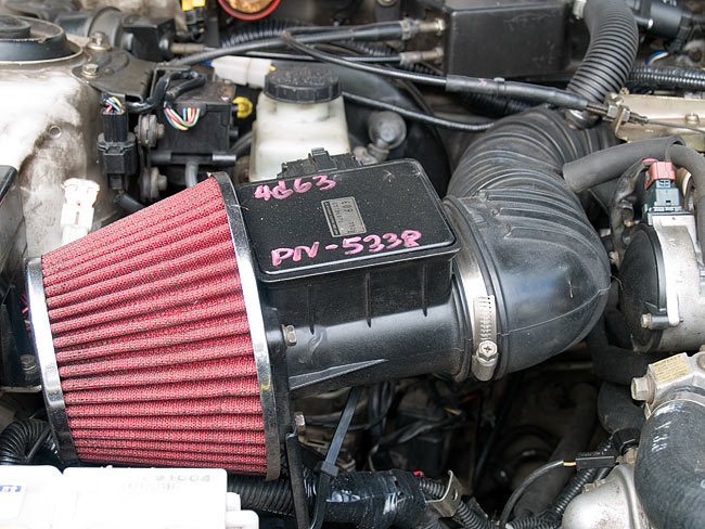

ไม่รู้ว่า mixer ขนาด 26 mm. พอหรือเปล่า ยังไม่เคยเกิด back fire เลย
อยากลองย้าย mixer บ้าง (คิดว่าผ่านถังที่สามก่อน)
แต่ติดตรงที่หลัง กรองเปลือยเป็น air flow และท่อเป็นวงรี ไม่เป็นวงกลม ไม่รู้วางตรงใหนดี ระยะห่างเท่าไร
ควรลองใช้ mixer ขนาดเท่าไร
และตอนนี้อยากได้ สาย link สำหรับจูน Autronic ด้วย
รบกวนผู้รู้ช่วยให้คำแนะนำด้วยนะครับ จะได้ใช้รถติดแก๊สอยากมีความสุข

       ถามเพิ่มครับ ถ้าย้าย mixer นี่ต้องจูน Lamda ใหม่หรือไม่ครับ เพราะจูนไม่เป็นและไม่มีสาย Link

       เช้าวันนี้ลองทดสอบอัตราเร่งบนมอเตอร์เวย์
ช่วงถึงความเร็วถึง 140 ปรกติดี 140-160 ช้านิดนึง 160-180 แช่ยาวหน่อย แต่ไดถึง 180 ก็หมดทางซะก่อน
ยังอยากย้าย mixer ไปอยู่หลังกรอง ทำไงดี

       ไม่ใคร เค้าทำกันหลอกนะครับเรื่องเอาสายไฟ ไปไว้ใต้ท้องรถแล้วเดินคู่กับท่อแก๊ส น่ะ
แล้วก็ ถ้าเกิดอุบัติเหตุ ท่อขาดใต้ท้อง สายไฟจะเป็นชนวนจุดประกายไฟ
คราวนี้แหละ เผาจริง ไม่มีเผาหลอก
รีบแก้ไขซ๊ะ
รีบแก้ไขซ๊ะ
 จาก โรจน์
 จันทร์, 5/6/2549
10:19
210.213.9.210
       ขอบคุณที่แนะนำ จะรีบไปแก้ไขนะครับ

       ขับไปจูนไปน่ะถูกแล้วคับ เพราะจะรู้ช่วง โอเพนลูบคอนโทร รู้ TPS ขณะคิ๊กดาวจริง แลมด้าคอนโทรนะครับ ไม่ใช่นักเรียน กศน.
สายไฟแนะนำแก้ไขครับ หรือเอาฉนวนหุ้ม ๆ หน่อยก็ดี
