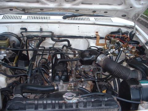

ลองดู TIGER เครื่อง 2Y ติดแก๊สกันครับ
จาก BOY
จันทร์ที่ , 5/6/2549
เวลา : 00:20
203.113.67.39

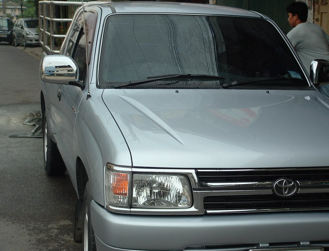

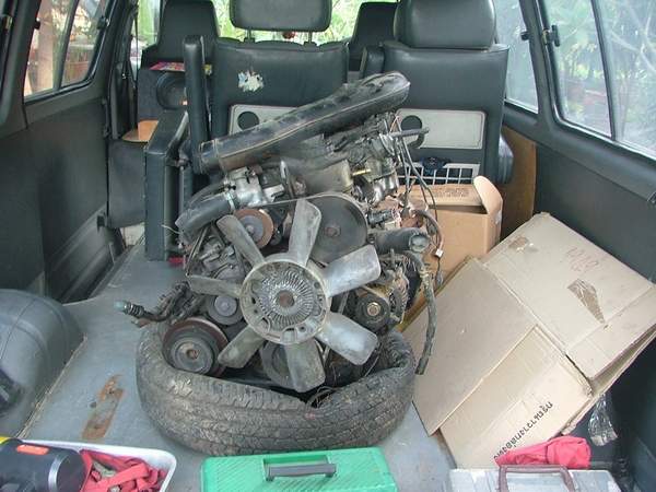

       ตัวรถครับเครื่องเดิม 2แอล ทำใจอยู่นานมากๆ
 จาก BOY
 จันทร์, 5/6/2549
00:34
203.113.67.39

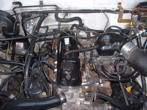

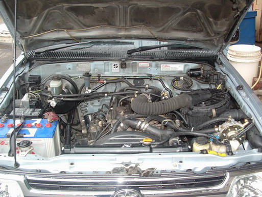

       เครื่อง 2Y เพิ่งวางเสร็จติดแก็สเลยครับ
 จาก BOY
 จันทร์, 5/6/2549
00:39
203.113.67.39

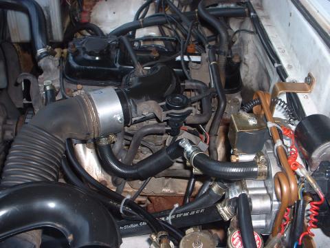

       นี่อีกมุมนึง เก็บงานยังไม่ค่อยเรียบร้อย ลุ้นแทบแย่ว่าจะวิ่งออกหรือป่าว แต่ผิดคาดแฮะ พอๆกับ2แอล เดิมเลยครับ
 จาก BOY
 จันทร์, 5/6/2549
00:49
203.113.67.39

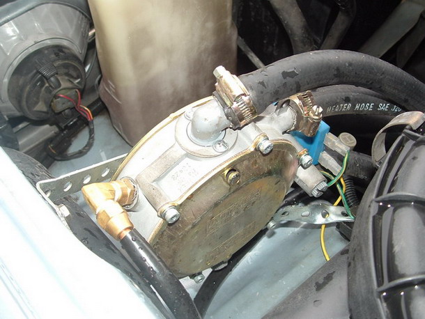

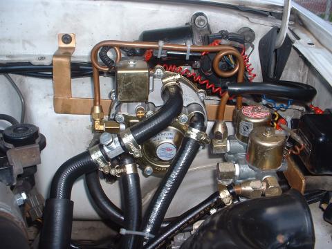

       หม้อต้ม ATIKER จูนง่ายราคาประหยัดดี เนื้อที่ให้วางเหลือๆ เจอแรงดูดจากมิ๊กรู 30 มิล หมดปํญหาเรื่องดํบกลางอากาศในรอบสูงครับ ตอนนี้เครื่องใช้งานได้ดีมากๆ บรรทุกประมาณ 2ตันกว่าๆ วิ่งทางไกลวิ่งประมาณ 100-120 กม/ชมไม่มีปํญหาเลยครับ งานนี้จบที่ปะมาณเกือบๆ4หมื่น แต่รอขายเครื่องเก่าอยู่ แต่ลดต้นทุนค่าขนส่งได้วันละประมาณ 300 บาทเลย สุขใจมากๆครับ

 จาก แต้ม4Y
 จันทร์, 5/6/2549
08:12
203.188.35.68
       ตามรูปไม่รู้ว่าแก้ไขหรือยัง
- ขาหม้อต้มทำใหม่ซะ ให้แข็งแรงหน่อย
- ท่อทางเดินแก๊สเข้ามิกซ์ไกลไปหน่อย
- สายไฟยังไม่เก็บงานเลย หุ้มโปโลหน่อยนะ
- กรองแก๊สอยู่ตรงใหน หาไม่เจอ
สุดท้ายยินดีด้วยกับความสุขกับแก๊ส อ้อเอารูปถังมาฝากผมด้วยสิบอยว่าไว้ยังไง
เผื่อผมเปลี่ยนใจไปใช้ 58บ้าง

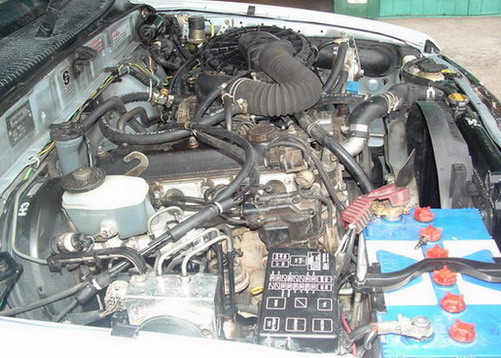

       2Y เครื่อง 1800 cc ครับ

       ตอนนี้ทำขาหม้อต้มใหม่แล้วครับ สายก็สั้นลงเหลือประมาณ1ฟุตครับผม สวยกว่าเดิมเยอาะครับ เดี๋ยวเช้านี้จะถ่ายรูปเพิ่มอีกนะครับ
 จาก ไมตี้
 อังคาร, 6/6/2549
07:52
61.47.17.11
       2Y ครับ
 จาก ไมตี้
 อังคาร, 6/6/2549
07:53
61.47.17.11
       อีกรูปครับ
 จาก ไมตี้
 อังคาร, 6/6/2549
07:55
61.47.17.11
       หม้อต้มครับ
 จาก ไมตี้
 อังคาร, 6/6/2549
07:57
61.47.17.11
       อีกมุมหนึ่งครับ
 จาก ไมตี้
 อังคาร, 6/6/2549
07:57
61.47.17.11
       อีกมุมหนึ่งครับ

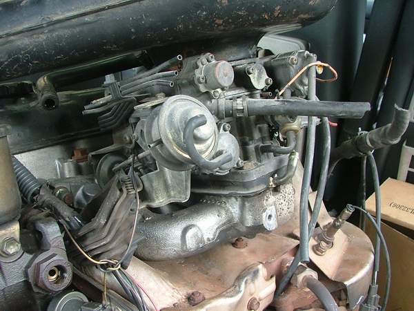

       ขอทราบแหล่งหาซื้อเครื่อง 2 Y หน่อยซิครับ
 จาก podd/Liteaceclub
 อังคาร, 29/8/2549
16:16
58.10.222.183

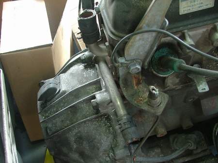

       ตัวนี้ครับคุณบอย 3Y-PE ตามสัญญาครับ
 อังคาร, 29/8/2549
16:19
58.10.222.183
       คาร์บิวครับ ท่อด้านนอกเขาตัดไว้เฉยๆ ไม่แน่ใจว่าใช้เป็นท่อกลับถังหรือเปล่า แต่ในคู่มือ liteace เครื่อง Y เขามีท่อกลับถังให้ด้วย

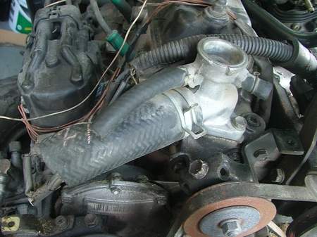

 อังคาร, 29/8/2549
16:24
58.10.222.183
       แต่ผมไปเอาคอน้ำของ2Yตู้มาใส่ครับ ต้องไปหาเทียบฝาอีก
 อังคาร, 29/8/2549
16:39
58.10.222.183
       ท่อน้ำท้ายเครื่อง ว่าจะเอาตรงนี้ไปเลี้ยงหม้อต้มแก๊สซะเลย
