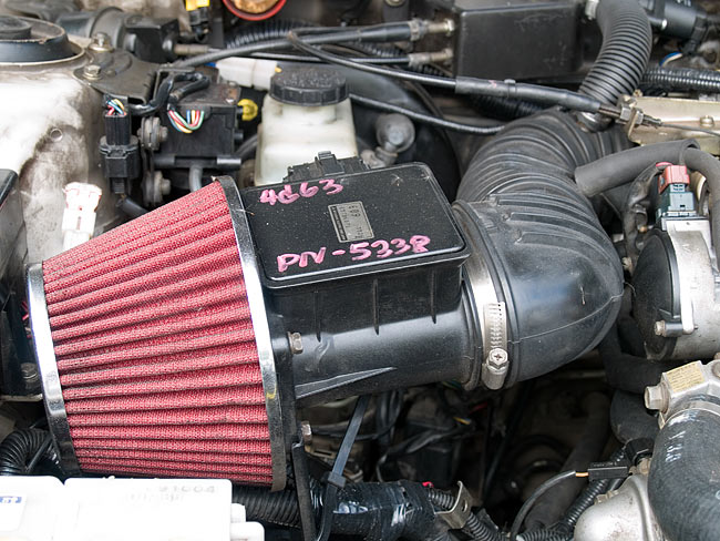

       ผม mix 26 เองติดที่ปีกผีเสือ
ตอนนี้อัตราเร่งตีนต้นดี ตีนปลายอืดหน่อย 160-180 ใช้เวลาไหลไปเรื่อยๆ
เครื่อง 4G63 ธรรมดา เกียร์ auto ติดแบบ Fix mix + Lamda
อยากย้าย mixer หวังได้ปลายมาเร็วกว่าเดิมนิดหน่อย ตันเท่าเดิมก็พอใจแล้ว
แต่ไม่รู้ย้ายยังไง หลัง กรอง airflow มันดันเป็นวงรี แล้ว mixer เท่าไรถึงจะดี
อ้อไม่รู้ว่าต้องจูน Lamda ด้วยหรือเปล่า ใครรับทำบ้างเนี่ย

       ของพี่โรจน์ อะดีแล้วครับ เพราะใส่แรมด้าคอนโทรลแล้ว... เครื่องฮุนได ผมลองมิกเซอร์ทุกขนาดแล้ว ต้องติดที่ปีกผีเสื้อที่เดียว ติด หลังกรองไม่รู้จะลงอย่างไร แน่นไปหมด มาจบที่ 24 มม. จูนแก๊สดีๆ หน่อย แบคไฟค์ไม่มีครับ กลับจากบุรีรัมย์ มา อัตราสิ้นเปลืองอยู่ที่ 1.2 บาท ต่อกม.ครับ
