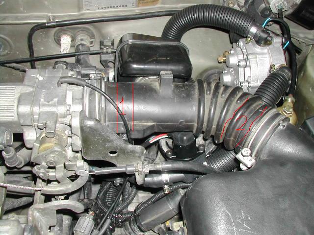

       รถผม ไฮทอก 7A-fe 1800 cc ติดแก๊ส Mix ขนาด 30 mm + lampda control ( steping motนr ) ตอนนี้ มิกเซอร์ อยู่ ก่อนลิ้นปีกผีเสื้อ ( จากรูป อยู่ หมายเลข 1 ) ถ้าเกิด ผมย้ายไป ติดทางกรองอากาศ (หมายเลข 2 ) จะทำให้อัตราเร่งดีขึ้นแล้วรถวิ่งปลายไหลดีขึ้นรึเปล่าคับ
ปล. เป็น มิกแบบ อยู่ข้างในท่อไอดีคับ
ปกติมิก แบบในท่อไอดี ขนาด 30 mm ราคาเท่าไหร่คับ เผื่อจะซื้อท่อมาทำใหม่เพราะว่าท่อเดิมโดนเจาะ ตรงหมายเลข 1 ไปแล้ว แต่ถ้าหาก ว่าสามารถ ย้ายได้ก็โชคดีไป
ขอบคุณคับ

       มีสมการมั่วๆที่ฝันได้มาว่า
ปริมาตรอากาศระหว่างมิกถึงลิ้นเร่ง = ความจุเครื่องยนต์ X ประสิธิภาพเชิงปริมาตรของฝาสูบ( ทั่วไปใช้ 0.8 )
เช่น เครื่อง 1800 ปริมาตรก็ควรจะ 1800*0.8 = 1440 cc.
ถ้าท่อไอดี ศ.ก. 62 มิล = รัศมี 3.1 เซ็น
ต้องใช้ระยะ 1440/(3.1*3.1)*Pi = 47.7 เซ็นติเมตรครับ
ถึงจะได้ซิกแนลย้วยๆสมใจครับ
ถ้าพื้นที่ไม่พอก็เอาให้มากที่สุดเท่าที่จะทำได้ครับ
ป.ล. ใด้สูตรมาจากการ ฝัน นะครับ ยังไม่ได้ทดลองเป็นจริงเป็นจัง
เป็นจุดที่แรงที่สุดรึปล่าว ..... ไม่รู้
แต่ที่แน่ๆและลองแล้วคือที่ปริมาตรนี้ ไดอาแฟรมของหม้อต้มลดการกระพือลงอย่างเห็นได้ชัด ( ลองเอาน้ำแฟ๊บไปทาตรงรูเว้นอากาศที่หม้อดูจะเห็นฟองมันกระพือๆตามจังหวะเครื่องยนต์ทำงานครับ )
ท่านทั้งหลายช่วยพิสูจณ์ให้ด้วยละกันครับ
ขอกลับไปฝันต่อก่อนนะครับ

       กำลังสงสัยว่า ติด Lamda มาแล้ว ย้ายมิกออกไป จะต้องมาจูน โปรแกรมใหม่หรือเปล่า ?
แต่ย้ายดีครับ ปลายลื่นขึ้น แต่ไม่ได้หมายความว่าความเร็วสูงสุดจะเพิ่มขึ้นนะครับ
