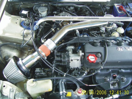

 จาก คงคา 3 door
 พุธ, 28/6/2549
17:03
124.121.1.234
 คำตอบที่ 86
       รูปมาแว้ว
 จาก คงคา 3 door
 พุธ, 28/6/2549
18:06
124.121.1.234
 คำตอบที่ 87
       ราคาวัสดุ
1.กรองเปลือยสแตนเลส 600-.
2.ท่อ 1500-. (เฉลิม เฮดเดอร์ ซอย.นวลจันทร์20 01-456-3149)
3.มิกซ์ 300-.
4.ข้ิอต่อสีส้มฟรี เป็นท่อเทอร์โบของน้อง
รวม 2,400 บาท
แลมด้ารวมค่าตั้ง 3,000-.
อัตราการสิ้นเปลืองจะบอกคราวหน้า
อัตราการเร่งดี
ต้นมาดี
ปลายยังไม่ทราบ ยังไม่ได้ไปลอง

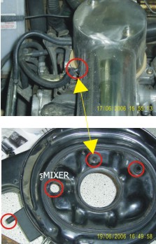

 จาก พีจัง
 ศุกร์, 7/7/2549
08:34
203.185.129.173
 คำตอบที่ 93
       อยากถามว่าสายตำแหน่งนี้ถ้าไม่เสียบจะเป็นอะไรหรือเปล่าครับ
 จาก พีจัง
 ศุกร์, 7/7/2549
09:39
203.185.129.173
 คำตอบที่ 94
       สงสัยว่าจะรอพี่ขาวมาตอบ แล้วพี่ขาวอาจจะไม่เห็นก็ได้นะ
 จาก Parnautosound
 ศุกร์, 7/7/2549
09:55
61.47.122.129
 คำตอบที่ 95
       รถผม ก็ Civic คาบู ไอ้สายเล็กนั่นๆ พอย้ายมิกเสร็จ ก็ไม่ได้เสียบเหมือนกาน เอาน๊อตหมุน อุดไปเลยครับ

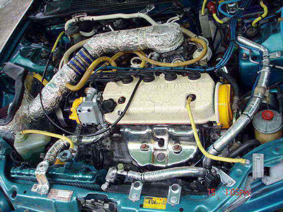

 จาก เมย์ครับ
 เสาร์, 25/11/2549
18:41
124.121.17.42
 คำตอบที่ 98
       3dเหมือนกันครับ
http://rcweb.net/forums/showthread.php?t=178700
การต่อท่อทางต่างๆที่แถวท่อไอดีคงไม่เหมือนใครครับ ลองไปชมได้ครับ
