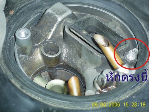

       รูปมาแล้วครับ
 จาก คงคา 3 door
 ศุกร์, 9/6/2549
19:55
124.121.7.44
 คำตอบที่ 52
       รูปมาแล้วครับ

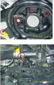

       มีเรื่องถามครับพี่ขาว civic รูปที่1
 จาก คงคา 3 door
 จันทร์, 19/6/2549
17:28
124.121.6.120

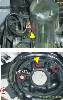

 คำตอบที่ 69
       รูปที่2
 จันทร์, 19/6/2549
17:41
221.128.82.114
 คำตอบที่ 70
       จริงครับพี่ขาว
