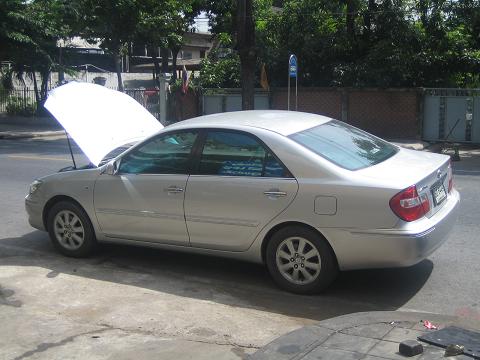

       รถ คัมรี่2.4 Q รถใหม่ 2 ปี เพิ่งติดระบบ ฟิกซ์มิกเซอร์ หม้อต้ม อาติเกอร์ซุปเปอร์ มา ได้ 2 อาทิตย์ เจอปัญหา มากมาย ทั้งแบ็ค ทั้งดับ จนกรองแตก+ใช้ระบบน้ำมันไม่ได้ ต้องใส่กล่องหลอกหัวฉีดเพิ่มแต่ต้องดึงสายอ็อกซิเจนเซนเซอร์ออก ถึงใช้น้ำมันได้ ทำให้อยากเปลี่ยนเป็นระบบหัวฉีด เห็นเค้าบอกว่า ปัญหาน้อยกว่า ฟิกซ์ และไม่มีแบ็ค อยากขอคำแนะนำกับ ชาวแก็สที่ใช้รถรุ่นี้กับระบบหัวฉีด หน่อยครับ ว่าดีกว่า มิกซ์หรือเปล่า และร้านไหนติดตั้งระบบหัวฉีดเวริ์ค+บริการหลัง ติดตั้ง ดีเยี่ยม ราคาไม่เกี่ยงครับ เพื่อความปลอดภัย เพราะรถให้แฟนใช้รับส่งลูกไปโรงเรียน ครับ เมล์ tha12345@hotmail.com

       สวัสดีคับชาวคัมรีรถผมทีแรกก็มีปัญหาเหมื่อนกันคับของผม2.0ปี 2005ติด ไบแกส+ถัง 58 + โอโต้+บ/ฟ+หลอกหัวฉีด 16500 บ ผมเข้าใจเศฐกิจยุคนี้ดีคับเงินหายากการแข่งขันสูงทุกอย่างต้องเชพหมดเมือปีที่แล้วขนาดแกสโฮอผมยังไม่มองเลยกลัวเครืองพังผมอยากได้ของดีแต่ราคาถูถตอนนี้ร้านติดตั้งแกสเป็นงานที่ทำเงินมาก 1 ค่าหม้อต้ม 2000-4500 ถัง 3000-6000บกล่องออโต 400-1500 สายทองแดง พร้อมหุมเส้นไม่ถึง1000บาทค่าแรง 1500 กล่อง+อุปกร ไม่เท่าไรต้นทุนหลักพันเวลาเข้าร้านแนะนำแต่หัวฉีดถ้าเสียละต่างจังหหวัดไช่นำมันรองรับประกันชิ 2ปีขนาดมีปัญหาเข้า 4-5 ครั้งก็ไม่ยากจะทำแล้วรถผมมีปัญหาดังนี้ 1 เวลาสตาท นำมันจะสั่น 2-3นาทีเปลี่ยนแก้ส ไช้ได้ 2 เวลาสโลเหยียบ 100 ดับเริ่มสตาทดับ ช่างถอดกล่องหลอกหัวฉีดทิ้ง เครื่องติดก็เหมือนเดิมไฟโชว์แต่เหยียบได้ผมเติมเต็มถัง 51.6 +18ล(เพชรบุรี 10.95สตแพง)ใชไป 708 กมที่เหลือนำมัน85กมตอนกลับบ/ฟ ลานสกาลงไปดูแต่ผนตกหนักขับถึงสุราษเปิดกระโปร่งไฟไหม้แผ่นกันคาวมร้อนหมดแล้วที่ที่ไม่ไหม้ทั้งคันขับมาจนแกสหมดไม่มีที่เติมถึ่งกทมไห้ช่างทำ 5 วันเลยเปลี่ยนถังแกส 75 ล(แนะนำเฉเพราะภาคใต้)ส่วนกันความร้อนช่างเข้าไส่ยางกันเสียงทั่วไปให้ตอนนี้ผมให้ลูกน้องทำให้แล้วเพราะโรงงานผม ออกแบบสร้างเครื่องจักร กลึงอะไหล่ด้วย เครือง ชี เอ็น ชี 8ตัว และธรรมดาอีกหลายตัว ตอนนี้ผมแก้ไข ดังนี้ 1 เปลี่ยนมิกเชอร์เป็นแบบรูทำเอง รู 25.8 ทุกอย่างทำให้สั้นที่สุดหม้อต้ม+วาว+มิกเชอรไม่เกิน1ฟุตเพราะถ้าห่างจะทำไห้การคอนโทนแกสโดยหม้อต้มไม่ดีห้ามมีอากาศรั่วเข้า2 หันรูแกสเข้าตรงลิ้นปิดเปิดผีเสือ(สำคัญมาก) 3 ซื้อตัว 02ผมชื้อทีคุณ ยุท ดีมากหรือทำเองหายสั่นเวลาเปลี่ยนระบบ 4 ดูท่อที่เข้าเจาะ บ/ฟว่ารั่วรือเปล่า ถ้ารั่วเครืองจะสั่นเช็ดดู ดังนี้ ตัวมิกเชอควรมีชีลหรือทากาวแดง ตอนนี้ถ้าไครมีอาการแบบผมโทรมาได้เลยคับ ตอนนี้ผมทำมิกเชอรขาย อลูมิเนียม 6061 ไม่มีตามด od 57*40 รู 25.8 180-200 บาทจากคาวมรู้ติดดับๆอยู่หลายวันคับทำแบบผมวาเรเบิล(ก็คือหม้อต้ม) 07 9333232 ติ่ง 02 7090641 แฟก
