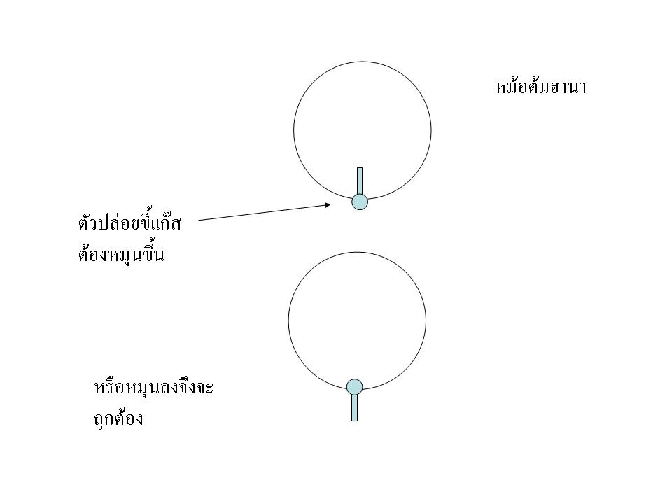

       ติดแก๊สมา6 - 7 เดือน วิ่งได้ประมาณหมื่นกว่าโลเกือบสองหมื่น ไม่เคยถ่ายขี้แก๊สเลย ตอนติดตั้งใหม่ ช่างบอกให้ถ่ายขี้แก๊สเดือนละครั้ง เห็นว่าหม้อต้มมันติดในที่คับแคบมาก เอามือล้วงไม่ได้ วันนี้ลองถอดท่อไอดีออก แล้วล่วงเข้าไปตูดหม้อต้ม (ข้างล่างหม้อต้ม) เห็นมีวาล์วปรับอยู่ ไม่ทราบว่าการถ่ายขี้แก๊สต้องปรับขึ้นหรือปรับลง ตั้งแต่ติดมาไม่เคยถ่ายขี้แก๊สเลย ตอนนี้ลองหมุนลงข้างล่าง ไม่เห็นมีขี้แก๊สอะไรออกมาเลย ถามผู้รู้ด้วยครับ (ตั้งแต่ติดมา วาล์วมันชี้ขึ้นข้างบนตลอด ไม่ทราบว่าถูกหรือผิด)

       ทั้งสองรูปที่ถามมาปิดครับ แก๊สขี้ไม่ออก ให้ปรับแตกต่างจากรูป อีก 90 องศา เป็นการเปิดสุด
คิดว่าอย่างไรก็ถ่ายไม่ออกเพราะขี้แก๊สหายากมาก ต้องนานแสนนานจึงจะขี้สักครั้ง

       ของป๋มหม้อต้มฮาน่าเหมือนกัน ช่างบอกว่า
โดยปกติมันจะอยู่ที่12นาฬิกาแบบรูปที่ 1 ถ้าจะถ่ายให้ปรับมาที่ 9 นาฬิกา
ซึ่งไม่ใช่แบบรูปที่ 2 อ่ะ จะลองหมุนลงแบบรูปที่ 2 มันก็ทำไม่ได้นะ
