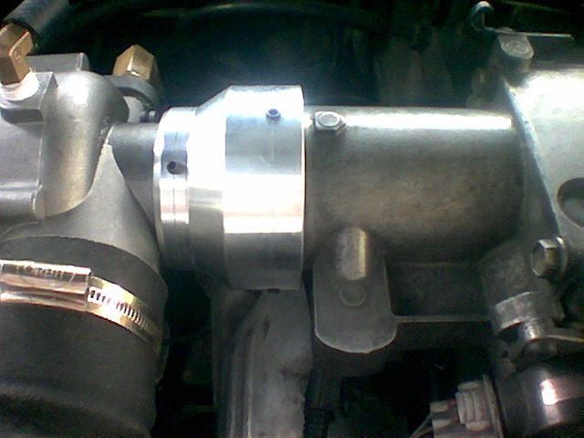

ลืมบอกว่ารถผม – TOYOTA CRESSIDA (RX-80) ขับด้วย 1JZ-GE ติดตั้ง Mixer 27 มม.หม้อต้ม Nikki ถังแก๊ส 58 ลิตร

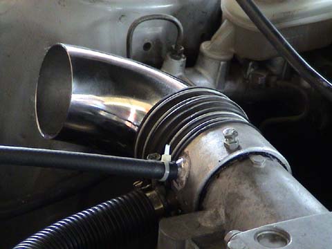

(2)อีกเรื่อง ทุกครั้งเวลาเลี้ยว รอบเครื่องยนต์จะตก ทำท่าจะดับ เมื่อจะ U-TURN ผมไม่กล้าขับในโหมดแก๊ส กลัวอันตราย ผมเข้าใจเอาเองว่า ช่างวางเครื่องอาจต่อ Sensor ไม่ครบ (มั้ง) ใช้มาอย่างนี้เป็นปี จนเมื่อ 3-4 วันที่ผ่านมา ผมไปหาช่างที่ซอยโกสุมร่วมใจ 6 จะให้ตรวจดูระบบ sensor ต่างๆ ว่าเรียบร้อยดี หรือไม่
ช่างตรวจสอบแล้ว แนะนำผม 2 เรื่อง
เรื่องแรก กรณีอาการเลี้ยวเครื่องจะดับ แก้ง่ายๆ แนะให้ผมไปทำเอง ไปเจาะมิกเซอร์ย้ายท่อ Vacuum จากกรองอากาศมาเข้าจุดนี้ ผมไปทำตามที่ช่างแนะ อาการดังกล่าวหายเป็นปลิดทิ้งเลย เสียค่าเจาะเชื่อมอากอน และสายยาง 250.- บาท

       ในภาพเจาะมิกเซอร์แก้ปัญหาเลี้ยวดับ ที่เล่ามาข้างต้น
