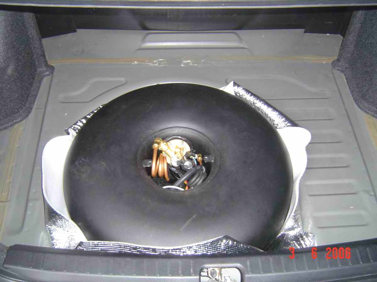

VIOS Sport กับ หัวฉีด กับถัง Donut 42 ลิตร ของ BRC และ Multi Vale OMB Italy

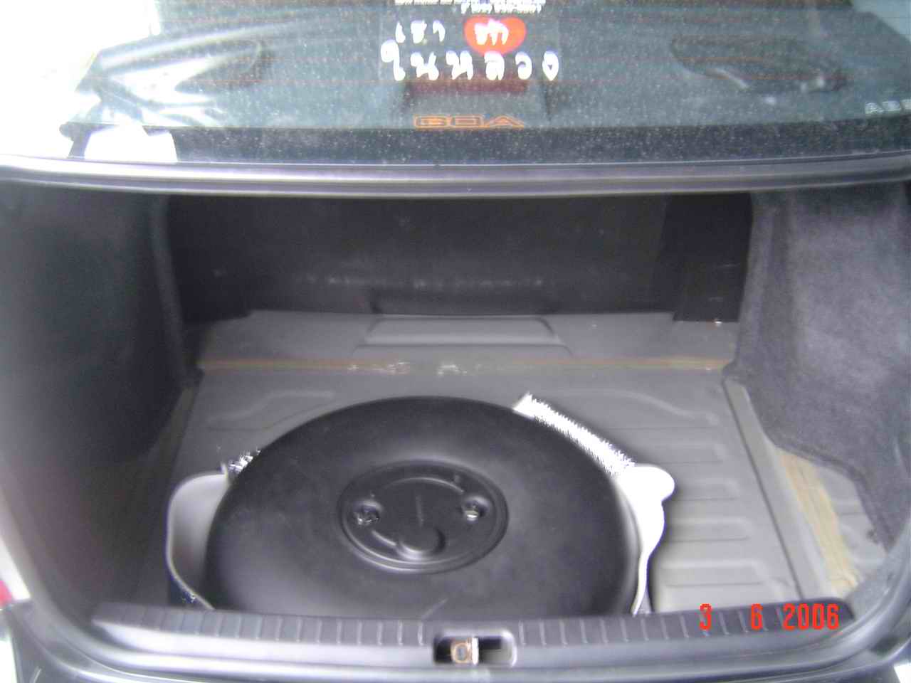

       ถังโดนัท 45000 บาท ถ้าถังแคปซูล 40000 [kmติดตั้ง 3 วันเสร็จ ที่ SCG วิภาวดี 36 หน้าเขตจตุจักร

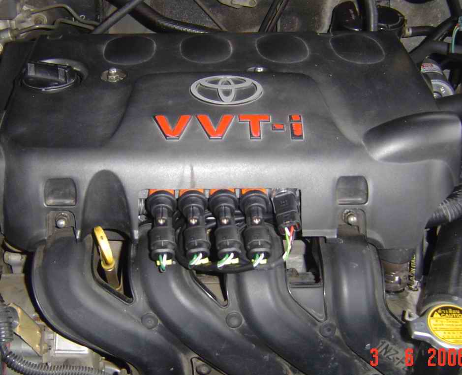

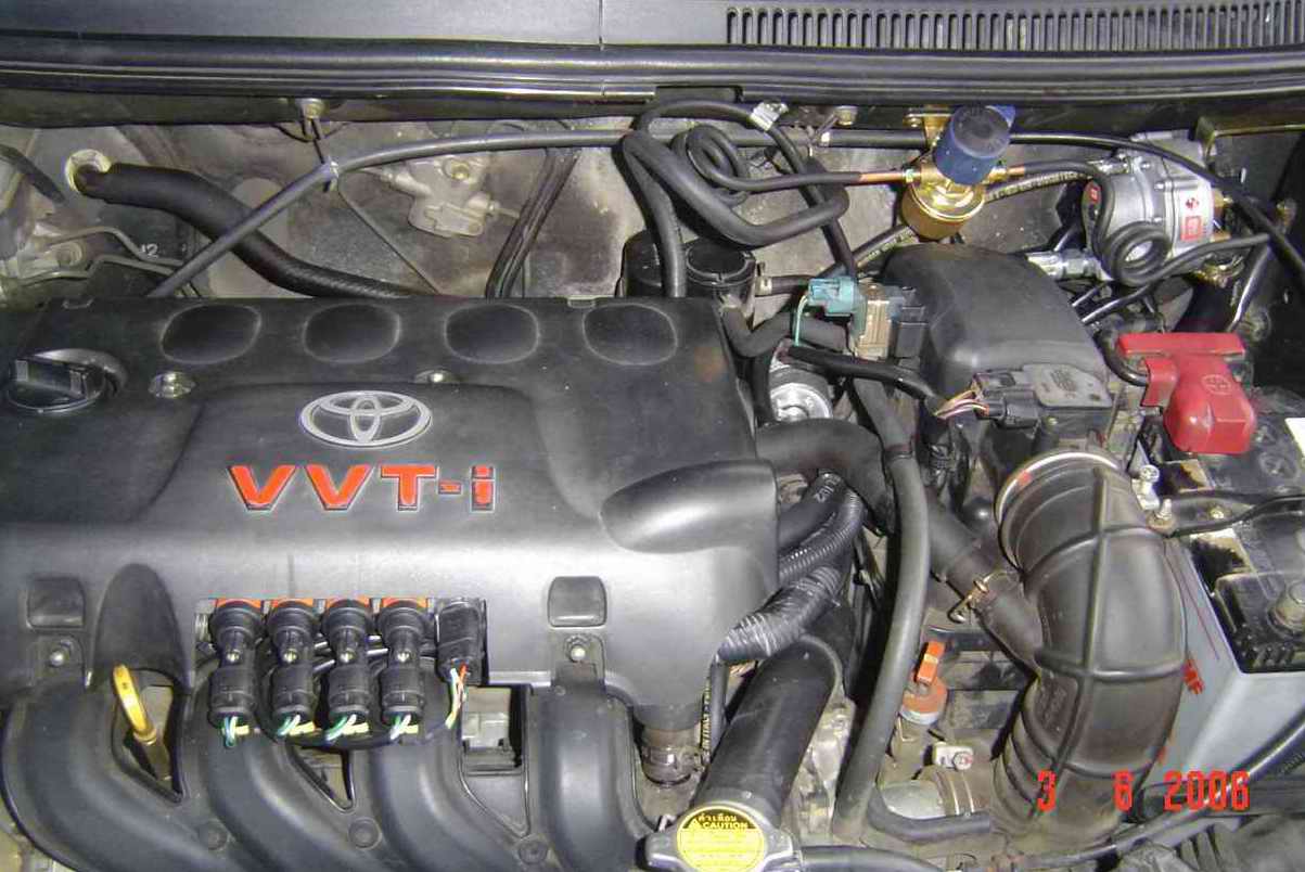

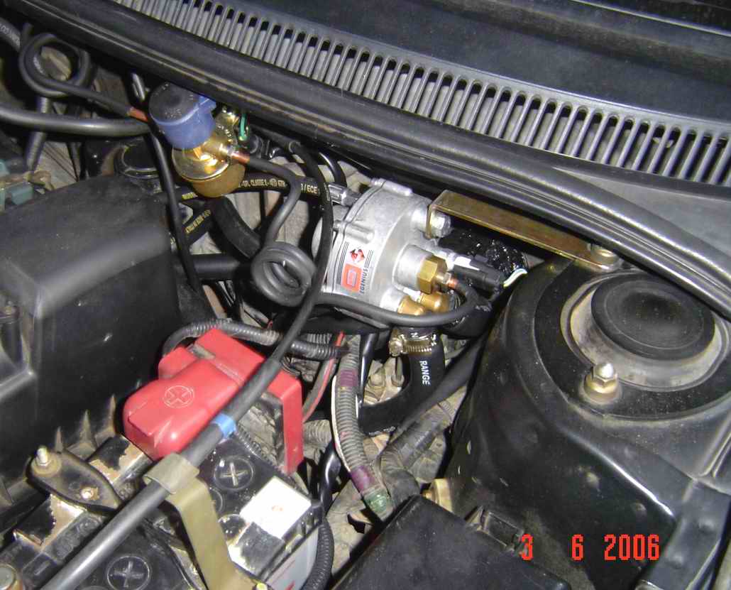

จากรูป หัวฉีดของ BRC ทีแรกนึกว่าหัวฉีดจะเสียงดังเหมือน Comman Rial ของอีซูซุ แต่เอาเข้าจริงไม่ดังเท่าไหร่เพราะติดเข้าไปหน้าเครื่องมีเครื่องบังอยู่ และมีฝาเครื่องพลาสติก vvt-i ปิดอยู่ ถ้าเป็นรถ vios althis ติดเหมือนกันครับเสียงไม่ออกจากห้องเครื่อง เพราะชิวมาดี
ทดลองวิ่งเหมือนกับ เบนซิน แต่ยังไม่ได้จับอาการสิ้นเปลือง ตอนนี้ ยังไม่มีปัญหาเรื่องระบบไฟฟ้าไม่ว่า จะเป็นสัญญานกันขโมย ของโตโยต้าเช็คด้วย remote ตามคู่มือแล้วทุกอย่างปกติดี และไม่มีอาการไฟ อื่นโชว์

       Lpg reducer/vaporizer
Lpg solenoid valve ...to be BRC

       Donut tank 42 lite ...BRC italy
Muti vale OMB italy OPD 80% cut off

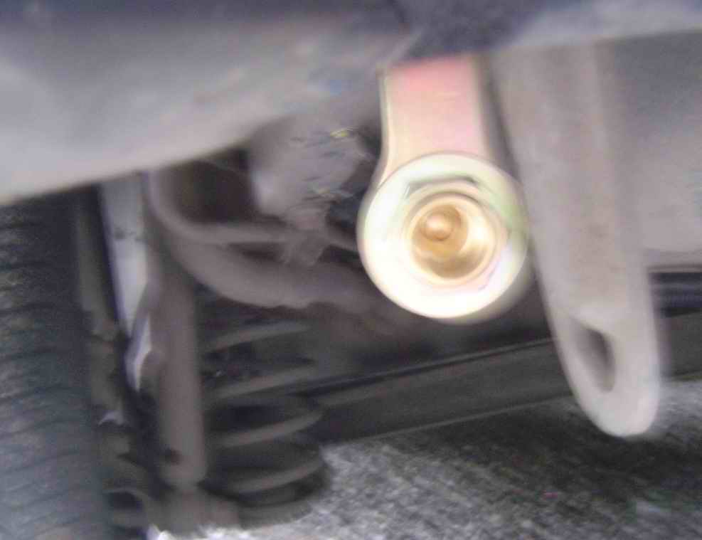

       Filligng valve

       ถัง donut 42 ลิตร เติมเต็มได้จริงกี่ลิตรครับ ??

33 lit ตัด

       33 lit ลืมบอกไป วิ่งได้ 400 kmกว่านิดหน่อย motor way วิ่ง110-120ถ้าไม่ติดคันข้างหน้า
แต่ช่วงก่อนถึงบางปะอินถนนโล่งบางทีก็อัดถึง 170 180 นั่นเหละ
