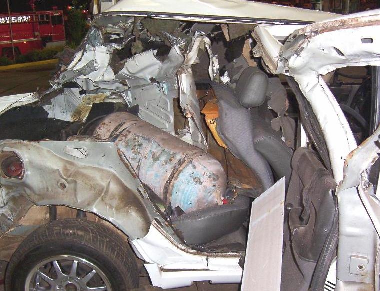

@@ขอถามหน่อยนะคับ ว่าแบบนี้จะมีโอกาศแก๊ซ ระเบิดมั๊ย@@

       คือขับๆอยู่ เจอพวกทิ้ง เศษบุหรี่ลงบนถนน ประกายไฟมันก็กระจาย เต็มเลย จังหวะนั้นเราวิ่งใต้ท้องรถและท่อไอเสียผ่านเข้าไปตรงนั้นพอดี.......มันจะระเบิดมั๊ย...ผมเจอหลายครั้งแล้ว ต้องหลบไม่ก็ชลอให้ไฟดับทุกที เพราะกลิ่นแก๊ซมันจะออกจากท่อไอเสีย ถ้าโดนประกายไฟไปมันจะตูม มั๊ยคับ

       คันนี้น่าจะเป็น NGV สังเกต จากรูปถังครับ

       ผมเห็นเคยลงไว้ในWEBนี้มาแล้วและหลายภาพรู้สึกจะเกิดที่ต่างประเทศผมคิดว่าผู้เข้าดูเพื่อจะตัดสินใจติดแก๊สอาจจะเกิดรังเลใจได้ขอแนะนำใหอ่านในบทความด้านหน้าให้เข้าใจเรื่องรอบรู้เรื่องแก๊ส
http://www.gasthai.com/article/viewdata.asp?ID=64
ผมว่าจะเข้าใจและไม่ต้องตกใจเพราะผมก็เป็นคนหนึ่งที่พึ่งติดแก๊สและได้ใช้WEBนี้ในการหาข้อมูลเพื่อตัดสินใจและต้องขอขอบคุณgasthai.com ผมเลยเกิดความสงสัยเจตนาของผู้เอาภาพนี้มาลงว่าหวังดีหรือหลายกันแน่น ผมว่าถ้าเราเข้าใจมันจะเป็นทางเลือกสำหรับคนที่ต้องอาศัยน้ำมันเนื่องจากประเทศเราผลิตนำมันไม่ได้และรัฐบาลเราก็ช่วยไม่ได้เช่นกันเราจึงต้องช่วยตัวเองครับท่าน
