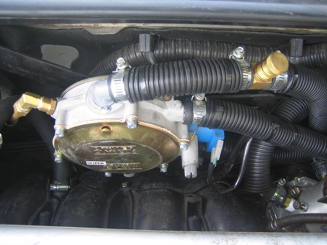

       รถผม คัมรี่ ปี 2004 รุ่น 2.4 เพิ่งติเบบ มิกเซอร์ ได้ 1 อาทิตย์ มีปัญหากับการขับรถแบบแก็สมาก 1 แรกๆ วิ่งแล้วเครื่องดับ วันละ หลายรอบ แต่ตอนนี้ไม่เป็นแล้ว วิ่ง ได้1000 กิโลแล้ว
2 โดนแบ็คเข้าใส่ หม้อกรอง อากาศแตก 3 รอบ
3 จะเปลี่ยนมาขับแบบน้ำมันไม่ได้ สตาร์ทติดแล้วก็ดับทุกครั้ง
ต้องแก้ไขอย่างไรดี หรือ จะเปลี่ยนเป็นแบบหัวฉีด ดี เคยอ่านดูเห็นบอกว่าใช้น้ำมันไม่มีปัญหา และไม่แบ็ค ขอทราบชื่อร้านและเบอร์โทร ของอู่ที่ติดแบบหัวฉีดอย่างดี ด้วยครับ

       ติด brc เลยครับ แบบหัวฉีด รับรอง ไม่มีปัญหาใดๆๆทั้งสิ้น

       ไหนๆก็เพิ่งติดมา ลองแก็ใขดูก่อนดีกว่าครับ ระบบฟิก ก็ไม่ได้ขี้เหร่อะไรมากนัก ทำให้ใช้งานได้ดีไม่มีปัญหาก็ได้นี่ครับ...จะเปลี่ยนเป็นหัวฉีดมันก็ดีครับ แต่เสียดายระบบฟิกที่เพิ่งติดไปอะซิ..ถ้าร้านที่ติดตั้งจูนให้ไม่หายหรือแก้ไขไม่ได้ ก็ลองทำเองเลยครับ หาข้อมูลจากในนี้แหละ

       ใช่ๆๆคับ ลองหาร้านที่เนียนๆ แก้ดูก่อนนะคับ ไม่ว่าระบบไหน ถ้าร้านไม่เก่งแก้ปัญหา ก็มีค่าเท่ากันคับ รถโตโยต้า ที่ติดแบบธรรมดาแล้ววิ่งได้ปกติก็มีเยอะคับ ลองปรึกษาคุณ K_Carmly ดิคับเขาก็ใช้รถเหมือนคุณคับ
