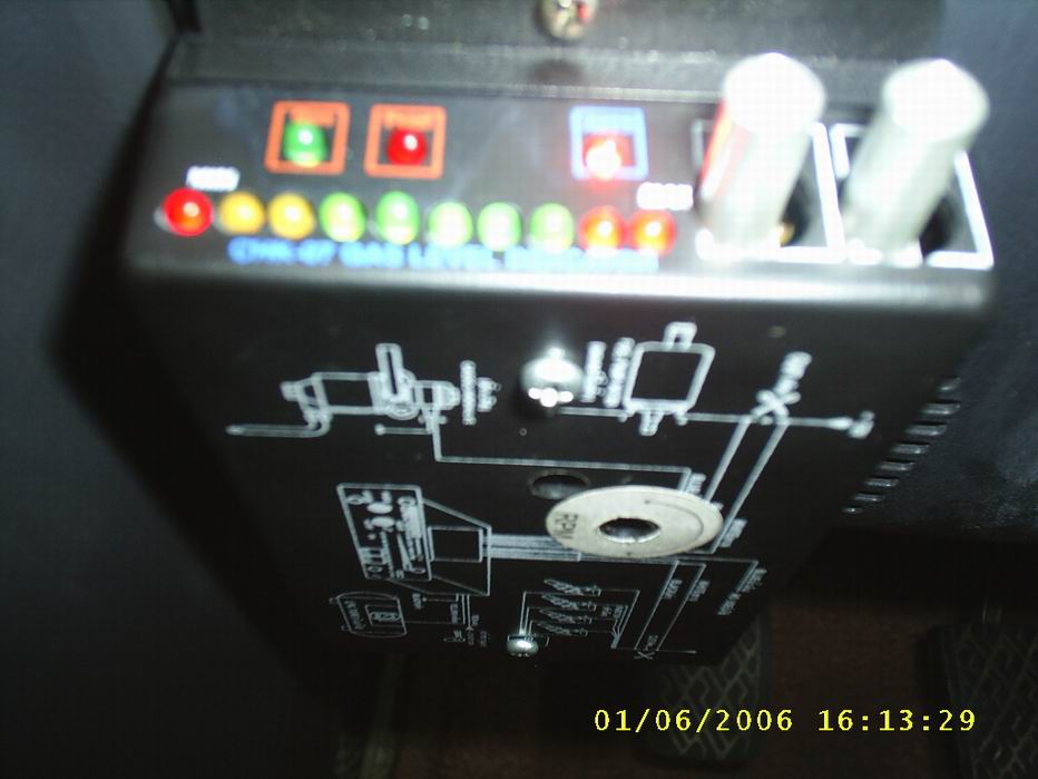

สมาชิกใหม่ขอถามผู้รู้เรื่องกล่องออโต้สตาร์ท ที่๔กต้องจะสตาร์ทด้วยน้ำมันกี่นาทีจึงควรเปลี่ยนเป็นแก๊สครับ

       ผู้รู้ท่านใดทราบว่ากล่องออโต้สตาร์ทที่ติด(ตามรูป)จะใช้เวลากี่นาทีถึงควรจะเปลี่ยนจากน้ำมันมาเป็นแก๊สครับ ของผมเร็วมากไม่ถึง 20วินาที

       รูปเล็กนิดเดียว มองไม่เห็นเลยครับ

       ขอโทษทีย่อมากไปหน่อย
