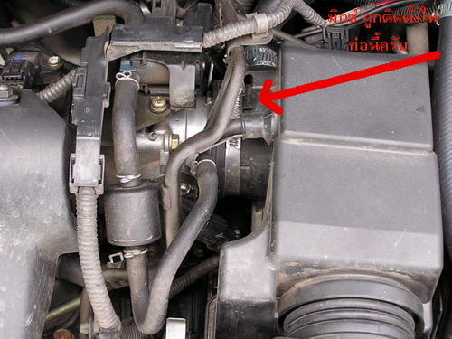

       ท่อตรงกรองอากาศของ City มันสั้นนิดเดียวครับ และมิกซ์ถูกติดตั้งตรงตำแหน่งลูกศรชี้ครับ อยู่ในท่อครับ

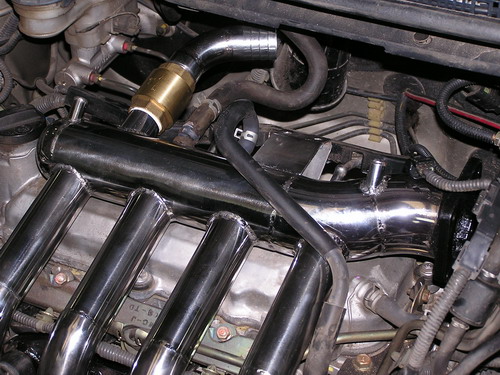

       ในที่สุดก็ต้องพึ่ง น้าเหลิมครับ หลังจากพารถไปให้ดูและวิเคราะห์ ถ้าจะให้แรงต้องเปลี่ยนเป็นกรองเปลือย เนื่องจากตัว City ถูกบังคับด้วยตัวกรองอากาศ วันนี้ก็เลยเปลี่ยนท่อ ไอดีเป็นสแตนเลสไปก่อน เพื่อกัน Back Fire ในอนาคต เวลาขับรถจะได้มั่นใจครับ (แม้ช่างจะบอกว่า โอกาสเกิดน้อยมาก) ท่อไอดีซื้อมาจาก PCT-Gas ครับ หลังจากเปลี่ยนแล้วยังไม่ได้อัดลองดูครับ แต่ ฝีมือน้าเหลิมจูน เยี่ยมครับขอบอก (ดีใจที่เปลี่ยนท่อไอดี เลยลืมของเก่าไว้ที่ร้าน ค่อยไปเอาวันหลัง) ก็ขอขอบพระคุณ น้าเหลิม และก็พี่ๆใน TAC ทุกท่านครับ ที่อนุเคราะห์ความรู้ และฝีมือ ในการช่วยแก้ไขรถให้น้องใหม่ทุกๆท่าน (รวมถึงตัวผมด้วยครับ)

       ในวงกลมสีแดงเป็น MIXER ใช่เปล่าครับ ?
