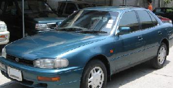

       รบกวนด้วยนะค่ะ พอดีว่าจะเอา Camry 2.2 โฉมแรกปี 94 ใครใช้รุ่นนี้อยู่แล้วติดมาแล้วแนะนำด้วยค่ะ ไม่ทราบว่าว่าติดระบบแบบไหนมาค่ะ แล้วผลเป็นอย่างไรบ้าง มีปัญหาอะไรบ้างไหม พอดีว่ากำลังจะเอาไปติดค่ะ แต่อ่านกระทู้ในนี้รู้สึกว่าจะมีหลายระบบมากเลย งง?นิดหน่อยค่ะ แล้วก็อีกอย่างนะค่ะ ไม่ทราบแนะนำร้านที่ติดตั้งมาด้วยนะค่ะ กลัวไปร้านอื่นแล้วมีปัญหาอ๊ะค่ะ มีคนติดในรุ่นนี้แล้วจบ กับร้านไหน แนะนำเลยนะค่ะ
_/|\_ ขอบพระคุณอย่างสูง สำหรับคำแนะนำนะค่ะ
