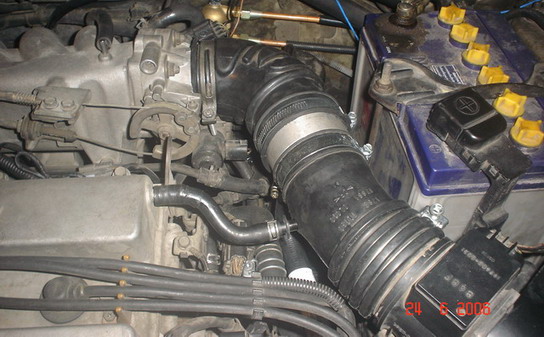

ติดมาแล้วกะมือ ยากโคตร ห้องเครื่องคับแคบมากๆ
ย้าย มิกซ์โดยน้าเหลิมและกล้า ผู้รวยน้ำใจ

       เห็นส่วนใหญ่รุ่นนี้ติดmixหน้าแอโฟหลังกรองอากาศ ติดแบบคุณ mc nasa ไม่มีปัญหาเหรอครับ

       ของคุณ Mc Nasa เป็นแค่ BP1800 เครื่อง NA.(ไม่มีเทอร์โบ)นี่ครับ

       เดี๋ยวถ้าเจอจะเก็บรูปมาฝากครับ ไอ้ตัว Turbo
เรื่องการวางมิกซ์หลัง Air Flow ไม่มีปัญหาครับ
Air Flow แบบ Hot Wire
แรกๆมีปัญหา เปิดแอร์ดับ แก้กันครึ่งคืน
สุดท้ายต้องเข้าศูนย์ ที่ไหนได้ คอล์ยแรงสูงเสีย
ตอนนี้นิ่งสนิท ได้แถวๆ 9 โลลิตรครับ
วันที่ย้ายมิกซ์ เจอตัวซีดาน ใช้กรองเปลือย มิกซ์วางหลัง Air Flow เหมือนกัน
ใช้งานได้ดี เจ้าของมาจากปราจีน มาให้น้าเหลิมและอีคาร์เมืองปทุม จัดการย้ายมิกซ์ให้
สุดท้ายต้องขอขอบคุณน้าเหลิมและผองเพื่อนครับในมิตรภาพที่ได้รับมา

       วันแรกพี่ อ.แอ้มจูนให้ นานมากเพราะเน้นความเหมือนน้ำมัน
วันที่สองดับ 3 ครั้ง เจ้าของแทบถอดระบบแก๊สออก
วันที่สาม มาให้ผมจูนให้ คราวนี้ Back Fire ใน Mode น้ำมัน มาหล่ะ อาการแปลกประหลาด
สรุป คอล์ยจุดระเบิดเสีย สะเดาะเคราะห์ไป 9000 หายสนิท
อัตราเร่ง การตอบสนองขณะใช้แก๊ส เจ้าของบอกดีเยี่ยมกว่าน้ำมัน
รอบเดินเบาขณะจอด เข้าเกียร์ D เหยียบเบรค เปิดแอร์ ไม่สั่นเหมือนน้ำมัน เจ้าของรถพอใจมาก
อัตราบริโภคจับได้ 1.3 บาทกว่าๆ คงต้องเปลี่ยน Mix
ตอนนี้ใช้อยู่ 25 ต้นจัด ปลายแผ่วไปบ้าง
ต้องขยับไปที่ 29 มิล
ตอนนี้แบบมิกซ์ อยู่โรงกลึงแล้ว ออกแบบเองครับ

       เห็นด้วยกับพี่แม็คเรื่องความ คับแคบของห้องเครื่องครับ..คัน sedan คันที่ย้ายไปก็ใส่ได้แค่กรอง ซิงเกิ้ลเบอร์เกอร์ ว่าจะใส่ดับเบิ้ลซีช ก็วางไม่ลงจริงๆ มิกก็ติดไว้หลังแอร์โฟล์เหมือนกัน ย้ายเสร็จ จุนใหม่ ก็ปกติดีครับ รอบเดินเบานิ่งมากๆ เปิดแอร์ก้ไม่มีปัญหาอะไร....

       อยู่ๆมันเปลืองขึ้นมาเฉยเลย
เรียกว่าแดกไม่มีสาเหตุหล่ะ
สงสัยเจ้าของเปลี่ยนกรองแต่เป็นของเทียมมั้ง
ส่วนวางวาริฯ อันนี้ไม่มีประสพการณ์ แต่วาริขับในเมืองรับประทานท่าชมเหมือนกัน
ความเร็วสูงๆถึงจะเหมาะ เห็นหลายๆคนเค้าว่ายังงั้นนะครับ
จริงเท็จยังงัยไม่ทราบ
รอผู้ใช้งานมาตอบดีก่าครับ

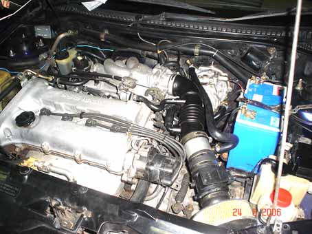

       หาวิธีส่งรูปอยู่ส่งไม่ได้ แต่มีของจริงให้ดูที่ร้านเอสซีซีออโตซาวด์นะคะ เติมแก๊สเองจากถัง

       หม้อต้มเทอร์โบ ถัง58 ออโตสวิทช์ มิกวางหลังกรองเปลือย ขนาดประมาณ 25-26 มิล ก.ก.1.2บาทไม่กล้ากดมาก 150-160 ก็พอแล้วค่ะ

       ขั้นตอนต่อไปจะทดลองวาลิเอเบิล ของอเมริกา ต่อจากนั้นก็เป็นแลมด้าคอนโทรล

       รุ่นี้ห้องเครื่องแคบมากๆๆๆ วางหม้อต้มแบบพี่ แม็คก็ดีครับจูนง่ายดี

       วางมิกซ์ข้างแบตด้านหลังเครื่องขนานกับรถ

       ขออภัยวางหม้อต้มครับ
