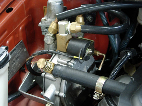

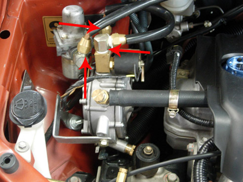

1.แก็สผมรั่ว ถึง 3 จุด ในห้องเครือง (ทางร้านบอกว่า แค่ขับมาก็มีกลิ่นออกมาแล้ว) เขาทำให้ดูจะๆๆ ทางร้านเก่าขันเกลียวมาไม่แน่น มี 1 ตำแหน่งที่ใช้มือหมุนได้เลย น่ากลัวมาก ดีที่ผมไม่สูบบุหรี่นะ ป่านนี้คงได้เผากันแล้ว (แปลกใจมากทำไมร้านเก่าไม่ได้กลิ่นแก็สรถผม ทั้งที่วันก่อนก็จูนอีกรอบ)

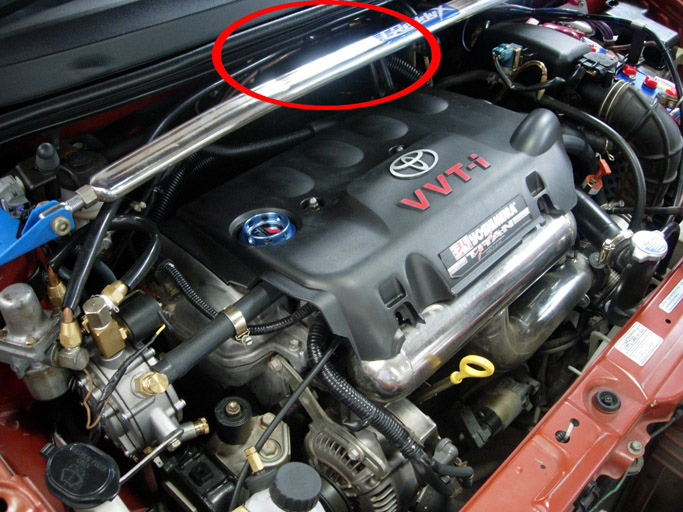

2.ดูการเดินสายแก็สมานะครับ ช่วยวิจารณ์แล้วกัน **ที่สำคัญมีการตัดต่อท่อแก็สกลางสายด้วย เพราะเขาย้ายตำแหน่งหม้อต้มไม่เปลี่ยนสายใหม่ให้ แต่ต่อเอากลางเลย)

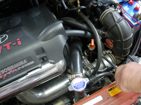

       ที่ วงสีแดงๆๆ คือรอยต่อ ท่อแก็ส

       อีกนิดคับ หม้อต้มติดผิดครับ จะถ่ายขี้แก๊สได้อย่างไร

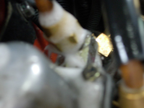

       เป็นไง ครับ จุดรั่ว

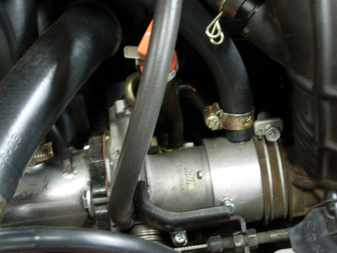

       อีก ครับ

       นี่ถ่ายได้แค่นี้ ตอนรั่ว น่ากลัวมากๆๆๆ

       กรองแก็สเก่าหนิครับ แถมยังวางหม้อผิดองศาอีก บานแฟรรั่วอีก เออ.. เอาเข้าไปกับมันสิ

       ไม่น่าเชื่อว่ายังมีช่าง(....) แบบนี้อยู่.....ติดตั้งแบบไม่ต้องวางแผน...อุปกรณ์ที่เขาออกแบบมาให่ใช้งานได้สมบูรณ์...มาเจอแบบนี้เหลือแค่ 60 % เช่นปล่อยขี้แก๊สทิ้งก็ต้องรอให้มีเยอะๆ จนมันล้นรูถึงจะถ่ายได้แบบไม่ต้องถอดหม้อต้มได้....มีหลายจุดจัง...สรุปว่า...ฮ่วยจัง
