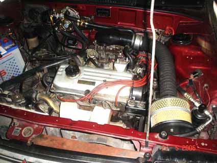

       คืออย่างนี้นะครับ การติดกับเครื่องคาบูเนี่ย ผมเห็นอยู่สองแบบ ที่ร้านจะติดมาให้
1.เจาะคาบู
2.เอามิกเซอร์วางบนปากคาบู
แบบที่ 2 จะดีกว่าแบบที่ 1
แต่ เรามีวิธีการ ที่ดีกว่านั้น คือย้ายปากมิกเซอร์ออกมา ตาม http://www.gasthai.com/boardgas/Question.asp?ID=A8226 ครับ (แชมป์ 1.3 เหมือนกัน)
เหตุผลที่ทำ คือ เพื่อให้รอบเดินเบาเดินได้นิ่ง ผลพลอยได้ของมันก็คือ อัตราเร่ง ดีขึ้น
ส่วนเรื่องความปลอดภัย
1.ความชำนาญในการติดตั้ง มันเริ่มตั้งแต่ตอนนี้ ติดตั้งดี ปลอดภัยไปกว่า 90%
2.การดูแล ของตัวคุณเอง หมั่นสังเกตุ หมั่นตรวจสอบ
ผมถามคุณหน่อยว่า เทียบระหว่างรถที่ใช้น้ำมันกับ รถที่ใช้แกส ข่าวไหนมีมากกว่ากัน เท่าที่จำได้ มันมีพอๆกันแหล่ะครับ
การไม่ประมาท นั่นแหล่ะครับ คือหนทางที่ปลอดภัยที่สุด
