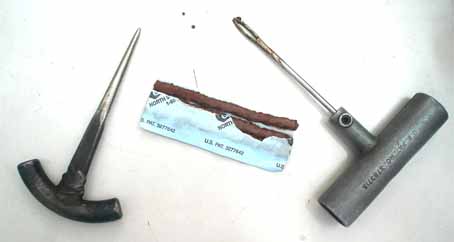

       ลองหา ล้ออะไหล่เล็กๆบางๆแบบรถยุโรป มาใส่เพราะไม่กินเนื้อที่มากนัก แล้วก็วางไว้ในกระโปรงหลังนะแหละ..หรือกลัวจะเสียพื้นที่ หรือติดตู้ซับอีก ก็ไม่ต้องมีมัน(ล้ออะไหล่)..แล้วก็หาชุดปะยางแบบ sefty seal ไว้ ประกอบด้วย เข็มเจาะ , เข็มแทงปะ , ตัวยาง seftyseal(ตัวหนอน) ไว้ปะกลางทางเลย แต่ต้องใช้คู่กับ ปั๊มลมไฟฟ้าแบบ 12v ที่ต่อเข้ากับที่จุดบุหรี่...ข้อจำกัดคือ การปะแบบนี้ใช้ได้กับแผลที่เป็นรูกลมและเล็กเท่านั้น (ตะปูไม่เกิน 3นิ้ว)ถ้าแผลแบบฉีกขาดหรือทางยาว..เลิกคุย รอกินข้าวลิงได้เลย...

ผมมีปั๊มลมไฟฟ้าแล้ว ขาดแต่ชุดปะ
