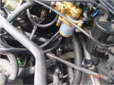

พอเปิดฝาครอบเครื่องแล้ว ก็พบสาย+ท่อ เต็มไปหมดเลย

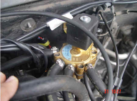

       หัวจ่ายแก๊ส Autronic ครับผม

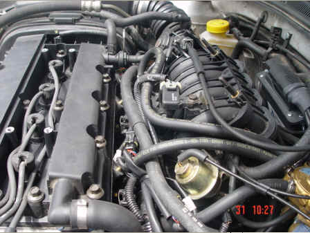

       สายพาดไปมาเต็มไปหมดเลยครับ

       ตัดต่อท่ออะไรก็ไม่รู้ครับ น่าจะเป็นท่อน้ำจากหม้อน้ำนะครับ

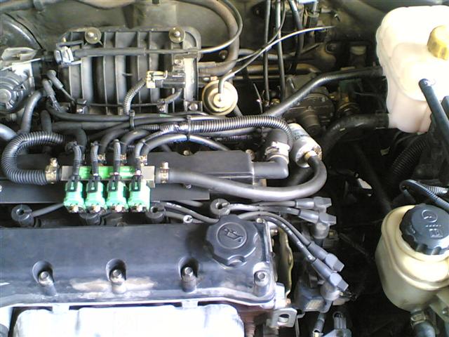

       หัวฉีด Autronic ครับผม
 จาก เอ็มoptra
 พฤหัสบดี, 1/6/2549
10:47
161.200.255.161

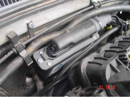

       ECU เอามาไว้ในห้องเครื่องครับผม เจาะตัวยึดECUเฉียดเลขตัวถังเครื่องเลย ฟู่ๆๆๆ เกือบไป

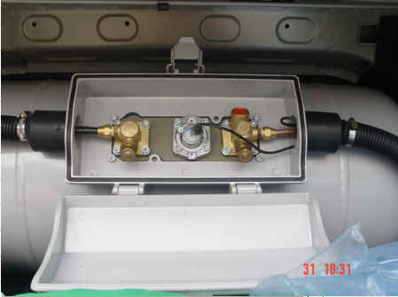

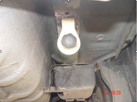

       หัวเติมแก๊สครับผม

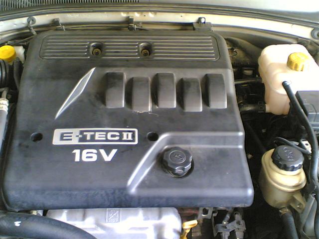

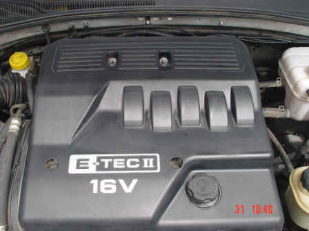

       ปิดฝาเครื่องแล้วก็มองอะไรแทบไม่เห็นเลยครับ

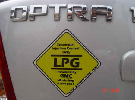

       สติ้กเกอร์แสนสวยจากทางอู่ครับผม
 จาก เอ็มoptra
 พฤหัสบดี, 1/6/2549
11:12
161.200.255.161
       ลงรูปมาแล้วคร้าบบบ พี่หนุ่มCRV ลองดูคร้าบบบ

       อ้าว....คุณเอ็ม ทำไมผมมองไม่เห็นยาที่ถูกวางเลยอ่ะ อิอิ อ๋อลืมไปว่าให้อู่ที่อื่นเก็บยาไปแล้ว คิกคิก อย่างไงก็ยินดีด้วยครับที่ไม่ถูกเสือกับจระเข้กัดจนอาการหนัก

       -m พี่ว่าสติกเกอร์สีเหลืองแกะออกดูดีกว่านะ

       ขอบคุณมากครับพี่ MAX ปวดหัวมา 2 อาทิตย์ ตอนนี้สบายตัวไปแล้วครับ
รับทราบครับผมพี่ TOP (แฟนก็บอกให้แกะออกอยู่เหมือนกันครับผม)

       ECU ที่ติดที่ห้องเครื่องนี่ ทางร้านเขาไม่ได้ติดที่ห้องโดยสารหรือครับ
หรือทางคุณ M บอกให้เขาติดที่ ห้องเครื่อง
แล้วติดที่ไหนดีกว่ากันครับ

       สติ๊กเกอร์อันนั้นของพี่แกะออกตั้งแต่ขับออกมาเลยครับ อิอิ

       กล่อง ECU ควรซ่อนไว้ใต้คอนโซลครับ ในห้องเครื่องมีความร้อนสูง และยังมีโอกาสถูกน้ำเวลา
ล้างรถนะครับ ถ้าเกิด ECU เสียเนื่องจากสาเหตุเหล่านี้ผู้ขายเขาไม่รับประกันนะครับ เพราะติดตั้งไม่เหมาะสม

       ลงรูปมาแล้ว.. แฮ่ม.. กล่องเลยน้อง กล่องecu ย้ายด่วน..สติกเก่อ ด้วย.. อย่างอื่น ok อ้อ ลืมถ่ายรูปตุ๊กตาหน้ารถมานะ..แล้วก็รายงานอัตราการสิ้นเปลืองด้วยจ้า

       ผมถามทางร้านมาแล้วครับ เห็นบอกว่าตั้งในห้องเครื่องรถแบบนี้ถูกต้องแล้วครับ เพราะกล่องออกแบบมาให้ทนความร้อน แต่ส่วนตัวผมอยากย้ายกล่องเหมือนกันนะครับ เพราะผมว่าความร้อนจากห้องเครื่องจะทำให้อายุของECUลดลงไปนะ ทีนี้ถ้าผมไปย้ายกล่องเอง ประกันกับทางร้านคงขาดแน่ๆเลยครับ ไม่รู้จะเอาไงดี ช่างที่อู่บอกว่า"ติดมาเยอะแล้วครับพี่ ECUในห้องเครื่องเนี่ย ไม่เห็นพังซักคัน ผมอยากให้พังจังเลย จะได้ลองเครมให้ลูกค้าซักที" (ถ้าเสียจริงๆก็เครมให้ด้วยนะเฟร้ย อย่าดีแต่พูดนะ)
พี่หนุ่มคร้าบบบ ในเมือง 7-8 โล/ลิตรครับ นอกเมือง 9-10 โล/ลิตรครับ จริงๆก็จูนให้ประหยัดกว่านี้ได้อีกนิดหน่อย แต่เอาขับมันส์ๆซักหน่อยดีก่า
ขอบคุณพี่ๆทุกท่านที่ช่วยเหลือในการปรับปรุงรถครั้งต่อไปครับ (กล่องECUอีกแล้วตรู)

       หาความเรียบร้อยไม่เจอเลย ไม่ได้ว่านะ แต่ให้นึกถึงตอนที่เราจะทำการซ่อมบำรุงรักษารถของเรา แล้วช่างที่เขาซ่อมให้เราเขาจะพูดในใจได้นะ ทางที่ดีควรให้ที่ร้านเขาจัดการให้ดูดีกว่านี้ได้นะ สงสารช่างเขานะ แบบนี้เขาเรียกว่าเอาแต่ตังส์ อย่างอื่นช่างมัน ดูจากงานแล้วคิดว่าน่าจะไช้เวลาสองวันนะ แต่งานได้มาเท่านี้ก็น่านะ หรือช่างเขาคิดว่ามีฝาครอบเลยสบายตู จะทำยังไงก็ได้

       ... ผมก็ใช้ autronic AJ100 ลองแงะกล่อง ECU แล้วด้านในมีโอริงเส้นเล็กมากอยู่แค่เส้นเดียวอยู่ตรงฟาปิดตัวกล่องดูแล้วอาจจะกันน้ำไม่ได้มากเท่าไหร่
....ถ้าใครเปิดดูจะรู้ว่า นี่หรือ ราคาหลายหมื่นบาทมีอุปกรณ์น้อยชิ้นมาก แต่มันก็ทำงานได้ดีทีเดียว
.... อาจจะต้องระวังในเวลาหน้าฝน นะครับ
....กล่อง ecu ไว้ในห้องเครื่องมีแค่เรื่องเดียวครับ ง่ายในการติดตั้งไม่ต้องมุดไปมาให้เหนื่อยมาก
....เรื่องความร้อนมีผลแน่นอนครับ แต่อาจจะระยะยาว
