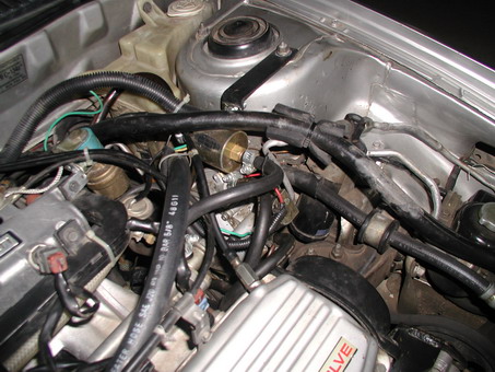

เดี๋ยวจะไปถ่ายรูปมาให้ดูครับ

       ในรูปเก็บยังไม่ค่อยเรียบร้อย...พรุ่งนี้ต้องไปทำงาน...ว่าจะเก็บต่ออาทิตย์หน้า
