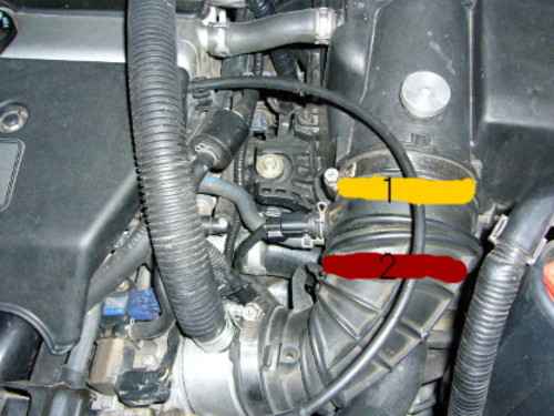

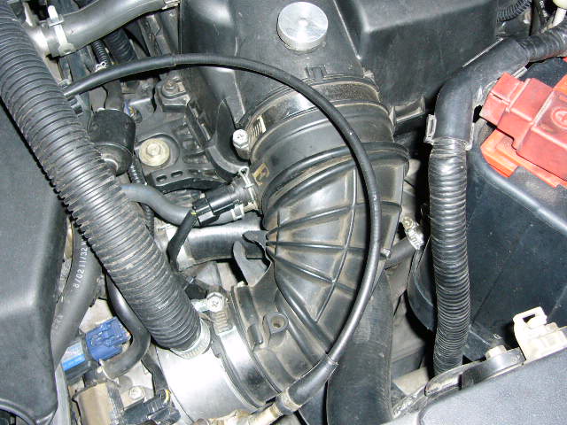

       อยากทดลองย้ายมิกดูบ้างครับ แต่ยังไม่ค่อยแน่ใจว่าจะได้ประโยชน์อะไรหรือเปล่า
เพราะเห็นว่าที่เป็นอยู่ตอนนี้ระยะห่างระหว่างหม้อกรองอากาศ กับปากท่อร่วมไอดี
มันมีระยะไม่มาก ถ้าย้ายมิกมาอยู่ด้านใกล้กรองอากาศโดยได้ระยะห่างเพิ่มขึ้นท่าที่เห็น
จะมีประโยชน์อะไรไหมครับ

       ถ้าผมจะย้ายมิกควรวางไว้บริเวณไหนครับ
 จาก NC
 พุธ, 31/5/2549
21:52
202.139.196.227

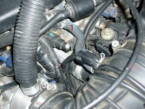

       ท่อหมายเลข 1 ใช่ท่อเดินเบาหรือเปล่าครับ

       ผมย้ายแล้ว แรงกว่าเดิมครับ ปลายไหลกว่าเดิม ต้นหดลงนิดหนอ่ย แต่ ดีกว่าน้ำมันครับ
ย้ายมิก + จูนสมบูรณ์ + ระบบสมบูรณ์ ประหยัดคงไม่เท่าไหร่ แต่คงเห็นผลเรื่องอัตราเร่งมากกว่าครับ น่าจะย้ายไปตำแหน่งที่ 1 มากกว่าครับไม่ต้องตัดท่อยาง

       ฟันธงว่า แรงขึ้นแน่ๆ
1 ตำแหน่ง 1-2 ก็ได้
2 ไม่ใช่ น่าจะเป็นไอน้ำมัน
3 เป็นไปไม่ได้ครับ

จารย์แอ้ม ครับ ถ้าดูรูปจากคต.ที่ 1 ด้านบนสุดนั่นใช่ท่อไอน้ามัน ด้วยหรือเปล่าครับ

       ท่อ ไอน้ำมัน มั้ง

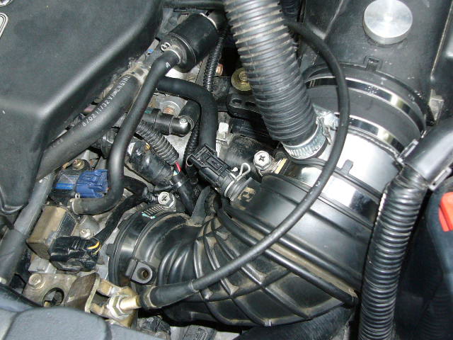

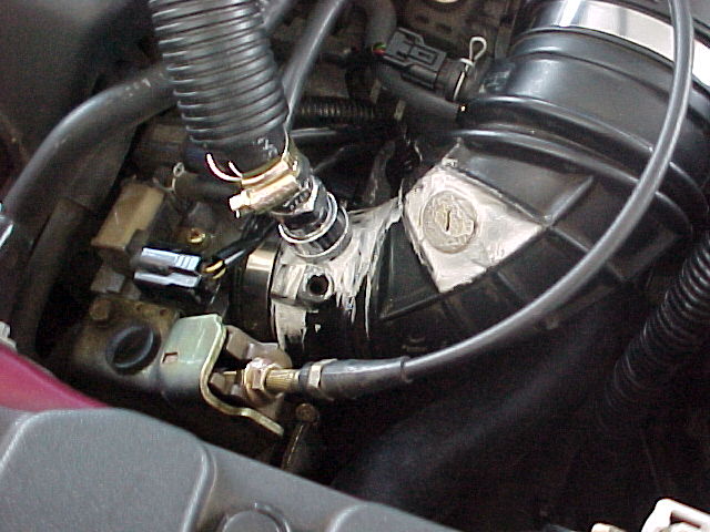

       คุณ NC ครับ ผมย้ายมิกมาด้านหน้า (ตามรูป)ทดลองวิ่งมา 2 วันแล้ว ยังไม่มีปัญหาอะไร ผมกลึงมิกให้เล็กลงเหลือ60.5 มม.รูกลาง 27 มม.ใส่ให้คับพอดี

       คุณ NC ครับ คุณ เอามิกมาไว้ข้างหน้าด้านนอก ทำไมท่อไม่ย่น ดูไม่เห็นมีรอยตัดเลย ทีแรกผมก็ไว้แบบคุณท่อหักงอมากจนมีความรู้สึกว่าไม่นานท่อยางคงปริแตกแน่ๆ ที่เห็นมีรอยอุดอยู่ตรงโค้งนั้นคือทดลองใส่มิกครั้งแรก แต่รถค่อนข้างอืด เลยรองย้ายมาใส่ด้านหน้าครับ ตอนนี้ยังไม่มีปัญหาอะไร

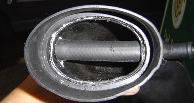

       สวัสดี ครับพี่Mr.T ดูจากรถพี่ถ้าผมเข้าใจไม่ผิดเดิมช่างคงเอามิกใส่ในท่อแล้วเจาะรูใส่ท่อแกสออกมาใช่หรือเปล่าครับ
แต่ของผมมิกอยู่ด้านนอกติดกับลิ้นปีกผีเสื้อ ตอนนี้กำลังหาทางย้ายมาติดทางด้านหม้อกรองอากาศอยู่เพื่อดูผล
ทีพี่ถามว่าทำไมท่อรถผมไม่ย่นเพราะว่ารถผมมีการเปลี่ยนท่อร่วมไอดีใหม่มีการร่นเผื่อระยะมาแล้ว ถ้าใช้ท่อไอดีเดิมผมคิดว่ายังไงก็คงย่น ถ้าพี่ต้องการทดลองทุกอย่างที่คิดว่าลงตัวแล้วก็น่าจะเปลี่ยนท่อยางใหม่สั่งผ่าน 0 ฮอนด้าราคา215 บาทครับ

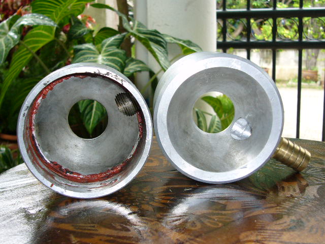

ถ้าจำไม่ผิด รู้สึกคุณกับผมจะเป็นศิษฐ์กบฏ จากสำนักตอม่อ 260 ด้วยกันทั้งคู่หรือเปล่าครับ แต่อย่าไปพูดถึงเลยน่าจะดีกว่านะครับ คุณ lex crv กล่าวถูกต้องแล้วครับเรื่องท่อยางที่มันสั้นและงอ ปากท่อไม่่เท่ากันและผมก็ต้องกลึงมิกใหม่
ในราคาแพงโคตร ให้เป็นทรงกระบอกขนาดเท่ากับปากท่อหม้อกรองอากาศ แล้วใช้ท่อยางสวมทับเป็นตัวเชื่อมอีกที
อีทีนี้ตอนสั่งกลึงมิกก็กะขนาดไม่ค่อยถูก ใส่ไปแล้วก้เลยออกแนวยางปลิ้น ๆ หน่อยตามที่เห็นในภาพ ก่อนติดลืมวัดขนาดไว้ แต่กะว่าคงต้องถอดมาไสลดขนาดความยาวลง ก็น่าจะใส่ได้พอดีกว่านี้
แต่มีสิ่งหนึ่งที่ยังกังวลอยู่ คือ รูปแบบของมิก ที่ตอนนี้ทำตามใจช่างกลึง ก็คือเป็นกรวยเข้าหากันทั้งสองด้าน ไม่ได้มีอะไรพิสดารเลย ถ้าตัดมันสั้นลงอีกไม่รู้ว่าผลที่ได้รับจากการขับขี่จะเป็นอย่างไร เพราะปัจจุบันก็ค่อนข้างพอใจกับผลที่ได้หลังจากการย้ายมิก และติดแลมด้าโดยอาศรมหูกวางครับ
กำลังนั่งคิดอีกแนวว่าจะกลึงมิกตัวใหม่ ขนาด 30 อยู่เหมือนกันแล้วเอาให้สั้นกว่าตัวเดิมจะได้ใส่ได้พอดี แต่มัน 800
แน่ะ เลยรอก่อน
เดิมที่ออกจากสำนักตอม่อ มาก็ใส่32 แต่ชอบเดินเบาสั่น ประจวบกับหม้อต้ม logas ซึมเลยเข้าไปเคลมและแจ้งอาการ
เขาเลยเปลี่ยนเป็นหม้อ autogas ให้ พร้อมเปลี่ยนมิกเป็น 30 ให้ก็ใช้อยุ่จนกระทั่งย้ายมิกนี่แหละครับ

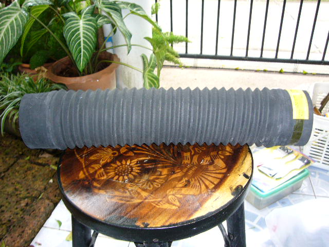

       รูปท่อยางที่ นำมาตัดใช้แต่ด้านหัวสายหน่อยเดียวหายากโคตร แถวบ้านผม
