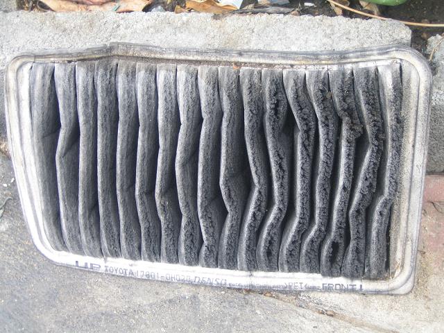

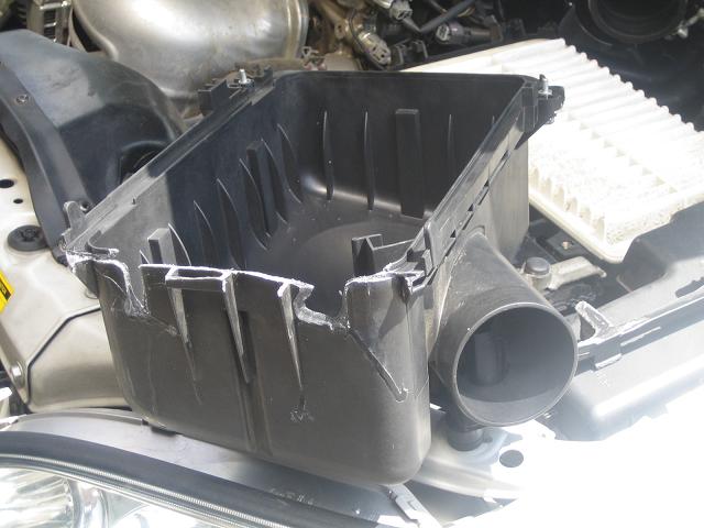

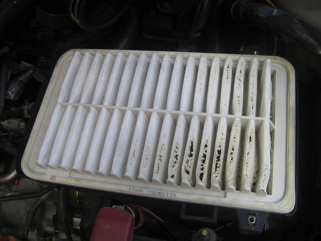

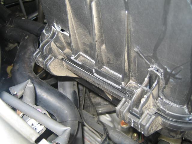

       เป็นรถ โตโยต้า คัมรี่ รุ่น 2.4 วิ่งได้ 40000 กิโล ติดแก็สระบบมิกเซอร์ ได้ 7 วัน 3 วันแรก วิ่งๆอยู่เครื่องดับตลอด แถม เจอแบ็คระเบิดใส่หม้อกรองอากาศ แตก วันละ 2-3 ครั้ง ทุกวัน ไม่ทราบจะแก้ไขอย่างไรดี ถามช่าง ช่างก็บอกติดกันแบ็คที่ท่อไอดี พลาสติก 2 จุดแล้ว จูนก็หนาแล้ว เปลี่ยนหัวเทียนที่ติดรถมาก็เปลี่ยนเป็นแบบธรรมดาแล้ว ติดกล่องหลอกหัวฉีดแล้ว ก็ยังระเบิดใส่กรองอาการศอีก แถมเปลี่ยนมาใช้ระบบขับน้ำมันก็สตาร์ทติดแล้วก็ดับทุกครั้ง ติดแก็สแล้วปัญหาเยอะมาก ถามผู้รู้ทั้งหลาย จะแก้ไขยังไงดีครับ ขอขอบคุณล่วงหน้า

       ล่าสุดถังกรองโดนแบ็ค ใส่อีก ส่วนที่ช่างติดกาวซ่อมให้ครั้งก่อน ตอนนี้หลุดเป็นชิ้นแล้วครับ

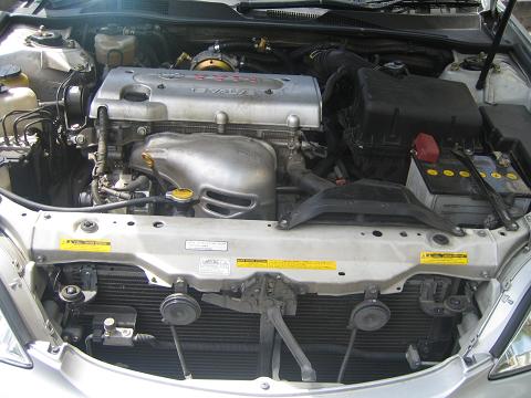

       ถ่ายรูป mix มาดูหน่อยครับ ครอบหน้าปีกผีเสื้อหรือเปล่า มีรอยรั่วหรือไม่
 จาก แอล พี จี ดีครับ
 พฤหัสบดี, 1/6/2549
07:43
203.113.36.8
       ตรวจหารอยรั่วหลังมิกเซอร์ และอุดให้เรียบร้อย
ตรวจสายแวคคัมที่ต่อจากบริเวณ"เรือนลิ้นปิกผีเสื้อ"
ตรวจสอบขนาดรูของมิกเซอร์ว่าใหญ่เกินไปหรือไม่
จากรูปที่ถ่ายมา บริเวณมิกเซอร์มีสายหลายสาย ต่อกับอะไรบ้างครับ ?
ถ้าเป็นพวกออโต้ลูบ ก็ถอดออกเถอะครับ แล้วอุดรูให้สนิท
ถ้ายังไม่หายควร ตรวจสอบความดันแก็สในห้องที่ 1 ของหม้อต้มครับ
