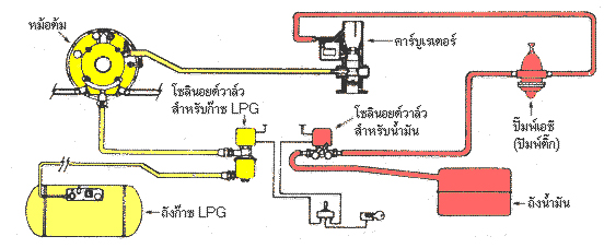

       จากรูป ถ้าเราใช้แก็ส
โซลินอย์วาว์ลของน้ำมัน ก็จะปิดไม่ให้น้ำมันไหล
แต่ปั้ม AC มันไม่ได้ปิดด้วยนี่ครับ จะเป็นไรไหม
ปั้ม AC จะพังหรือเปล่า หรือว่าปั้ม มันจะดูน้ำมัน จนท่อระหว่างปั้ม AC กับ โซลินอย์วาว์ล
จนแบน(เหมือนเราดูดหลอดแล้วอุดปลายอีกข้างไว้)
ผู้รู้รบกวนตอบด้วยครับ สงสัยจริงๆ

       โซลินอยด์วาล์ว ตัดน้ำมันเบนซิน น่าจะอยู่ระหว่าง ปั้ม เอซี กับ คาร์บู มากกว่า

       จากคำตอบของคุณ +++ "โซลินอยด์วาล์ว ตัดน้ำมันเบนซิน น่าจะอยู่ระหว่าง ปั้ม เอซี กับ คาร์บู มากกว่า"
ถ้าเป็นกรณีนี้ ท่อยางระหว่างปั้ม ถึง โซลินอยด์วาล์ว ก็ต้องเกิดแรงดันมากเลยใช่ไหมครับ ก็ปั้มมันทำงานอยู่ตลอด แต่ส่งน้ำมันออกไปไม่ได้ -- ปั้มน่าจะพัง และ ท่อน่าจะรั่ว หรือว่ายังไงครับ
ยังงงเลย อยู่ครับ ท่านผู้รู้ ช่วยตอบหน่อยครับ

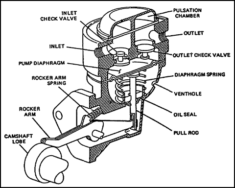

       ไอ้ตัวปั๊ม AC เนี่ยะนะครับ มันคือ ไดอะแฟรมปั๊มครับ หน้าที่จริงๆของมันคือส่งน้ำมันเชื้อเพลิงเข้าสู่เครื่องยนต์(คาร์บู) แถมยังสามารถรักษาแรงดันไม่ให้เกินกำหนดได้อีกด้วย(เป็น Pressure Regulator ในตัว) โดยมีการทำงานดังนี้ครับ หลังตัวผ้าปั๊มจะมีสปริงดันหลังอยู่ตลอดเวลา ด้านหน้าก็จะเป็นห้องสูบเชื้อเพลิงร่วมกับวาล์วกันกลับ 2 ตัวที่ตัวนึงยอมให้เชื้อเพลิงเข้ามายังห้องสูบ อีกตัวนึงยอมให้เชื้อเพลิงออกจากห้องสูบ ทีนี้เมื่อมีสปริงดันหลัง ผ้าปั๊มจะยื่นเข้าไปในห้องสูบทำให้ห้องสูบมีปริมาตรเล็กลง เมื่อเครื่องยนต์ทำงาน ก็จะมีกระเดื่องตัวหนึ่งดึงผ้าปั๊มออกจากห้องสูบจนสุด(เท่าที่ออกแบบไว้) ปริมาตรห้องสูบก็จะเพิ่มขึ้น เชื้อเพลิงก็จะไหลเข้ามาในห้องสูบผ่านทางวาล์วขาเข้า พอกระเดื่องปล่อยผ้าปั๊มสปริงก็จะดันผ้าปั๊มกลับเข้าที่ คือทำให้ปริมาตรห้องสูบเล็กลง เชื้อเพลิงก็จะไหลออกทางวาล์วขาออก ถ้าทางออกตันหรือถูกปิด สปริงก็จะดันผ้าปั๊มได้เท่าที่มันมีแรง ซึ่งก็หมายถึงดันไม่เข้า และถ้าทางออกปิดสนิทจริงๆ ปั๊มจะหยุดทำงานไม่มีชิ้นส่วนใดๆเคลื่อนไหว (ยกเว้นกระเดื่องซึ่งจะเครื่องที่ไปตามการทำงานของเครื่องยนต์) นี่คือสภาวะที่ติดตั้งติ๊กน้ำมันระหว่างปั๊ม AC กับคาร์บูแล้วติ๊กปิด แต่ถ้าติดตั้งตามรูปที่จขกท.แสดงไว้ พอติ๊กปิดจะเกิดการทำงานของผ้าปั๊มเข้าๆออกๆอยู่ตลอดเวลาแบบหมาดๆกึ่งแห้งๆ(เพราะไม่มีน้ำมันเข้ามาและน้ำมันที่เคยมีอยู่ก็จะระเหยหายไปภายในเวลาไม่นาน) แหม ผมไม่อยากนึกภาพเลยครับว่าไอ้การเข้าๆออกๆแบบแห้งๆเนี่ยะ มันแสบ... เอ๊ย.. มันจะมีความเสียหายขนาดไหน

       ติ๊กไฟฟ้า ติ๊กเอซี ดันตามแรงดูดของคาร์บิวด้วยครับ
ถ้าน้ำมันเต็มห้องลูกลอยแล้วระบบในคาร์บิวจะตัดน้ำมันเองกันน้ำมันท่วม
ถ้าตัดหลังติ๊กก่อนเข้าคาร์บิว (ทำให้เหมือนท่อตัน) ปั๊มมันก็หยุดจ่ายครับ
รถบางรุ่นมีท่อย้อนกลับถังก่อนเข้าคาร์บิวด้วย เมื่อปั๊มๆเกินความต้องการของคาร์บิว
ถ้าตัดก่อนติ๊ก ผ้าปั๊มแห้ง เจ๊งโบ๊ะ สถานเดียว งดปฏิบัติอย่างแรง
ปั๊มไฟฟ้าหรือปั๊มเอซี ลองถ้าปะเก็นคาร์บิวรั่ว ช่วงที่คาร์บิวดูดจะดูดทั้งจากปั๊มและตามรอยรั่ว
ปั๊มจะจ่ายเพี้ยนทันที มีวอดครับ
แต่ช่วงใช้แก๊สส่วนผสมจะเพี้ยนนิดหน่อย จูนแล้วยังวิ่งได้โดยที่เราไม่รู้ด้วยซ้ำว่าปะเก็นรั่ว
แต่แก๊สมันไม่ซึมออกตามรอยรั่วครับ เพราะเป็นเส้นทางดูดเข้าคาร์บิว
สรุปว่าตัดหลังติ๊กก่อนคาร์บิวครับ

       ไดอะแรมในรูปนั้นเป็นปั๊มแบบไฟฟ้า
ถ้าแบบกลไก ต้องตัดระหว่าง ปั๊มกับ คาร์บู

       ถ้าตามรูปนั้น ปั้ม AC พังครับ ของผมเรียบร้อยไปแล้ว สาเหตุเพราะ
ปั้ม AC จะทำงานตลอดเวลา ที่เครื่องเดิน แต่ไม่มีน้ำมันให้ปั้ม เท่านี้นานเข้าก็เรียบร้อย

ปั๊ม AC เป็นปั๊มเชื้อเพลิงแบบกลไกที่ใช้พลังงานจากเครื่องยนต์มาขับเคลื่อน เหตูที่เรียกว่าปั๊ม AC เพราะว่าในสมัยแรกเริ่มที่มีรถยนต์เบนซินเข้ามาในประเทศไทยนั้น ที่ตัวปั๊มจะพะยี่ห้อของผู้ผลิตมาซึ่งก็คือบริษัท AC นั่นเอง ช่างไทยและคนไทยทั้งหลายจึงเรียกปั๊มชนิดนี้กันว่า "ปั๊ม AC"
ปั๊มติ๊กนี่ก็คือปั๊มไฟฟ้าแบบกลไก คือแทนที่จะใช้กำลังจากเครื่องยนต์ดึงผ้าปั๊ม ก็ใช้โซลินอยด์ดึงแทน เมื่อโซลินอยด์ทำงานก็เกิดเสียงดัง "ติ๊ก...ติ๊ก...." ตลอดเวลาที่ป้อนประแสไฟให้ปั๊ม ดังนั้นถ้าตัดไฟ ปั๊มติ๊กก็จะไม่ทำงาน
ดังนั้นจึงขออนุญาตฟันธงว่า ถ้าท่านไม่แน่ใจว่าจะติด ติ๊กแกส(ติ๊กอีกละ) ตรงไหน ไม่ต้องกังวลครับ ติดระหว่างปั๊มกับคาร์บู จะเป็น AC หรือ ติ๊ก ก็ติดได้ครับ
เรียนคุณ ชิต ST171 แล้วจากปั๊มไปคาร์บูมันไม่มีท่อเลยหรือครับ หรือมันเป็นท่อโลหะ เอาเป็นว่าถ้าเป็นท่อสั้นมากๆ ต้องถอดทิ้งแล้วหาท่อยาวต่อออกมาละกันครับ แต่ถ้าตัวปั๊มหล่อมาเป็นชิ้นเดียวกับคาร์บูเลยก็ลำบากหน่อยละครับ ช่างต้องเข้าใจกลไกอย่างแท้จริงจึงจะโมได้อย่างปลอดภัย
