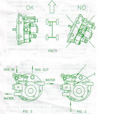

วิธีการติดตั้ง หม้อต้ม โทมาเซตโต้ (TOMASETTO ACHILLE)
Installation
เพิ่มประสิทธิภาพการทำงานสูงสูดของเครื่องยนต์ที่ใช้เชื้อเพลิงระบบแก๊ส
LPG และ เพื่อเพิ่มอายุการใช้งาน
ของหม้อต้มและเครื่องยนต์ ควรติดตั้งหม้อต้มโทมาเซตโต้ ให้ถูกวิธี
ตามคำแนะนำดังนี้:-
1.
ติดตั้งหม้อต้มโทมาเซตโต้ในห้องเครื่องยนต์โดยเจาะยึดติดกับตัวถังรถยนต์ในบริเวณที่ว่างใน
ห้องเครื่องยนต์ และหากพื้นที่มีเพียงพอ
แนะนำให้ตำแหน่งวางหม้อต้มอยู่ในทิศทางขนานกับทิศทางขับ
เคลื่อนของรถยนต์ ไปข้างหน้า (ดูรูปที่ 1)
2. ติดตั้งหม้อต้มให้ตำแหน่งท่อแก๊สออก (GAS OUT) อยู่ด้านบน (ดูรูปที่ 2)

วิธีการปรับจูน (ADJUSTMENT OF TOMASETTO LPG REDUCER)
หม้อต้มโทมาเซตโต้ มีแกนปรับจูน 2 ตำแหน่ง คือ
จูนปกติซึ่งเป็นตัวจูนรอบเดินเบา (idel จูน) (ภาพที่ 3
หมายเลข 2) และตัวจูนเล็ก (sensitive จูน) (ภาพที่ 3 หมายเลข 1)
เพื่อช่วยในการจ่ายแก๊สที่มี
ประสิทธิภาพ และเหมาะสมกับสภาพเครื่องยนต์ของรถแต่ละคัน
หลังจากติดตั้งหม้อต้มโทมาเซตโต้อย่าง
ถูกต้องแล้ว ให้ปรับจูนหม้อต้ม ดังนี้
1. ตรวจสอบว่าแกนจูนตัวเล็ก (sensitive จูน) ที่อยู่บริเวณข้างกรองแก๊ส
(FILTER) จะต้อง
ปิดอยู่โดยจะต้องหมุนตามเข็มนาฬิกาจนสุด โดยใช้ไขควงปากเล็ก
(โดยปกติแล้วแกนจูนตัวเล็กจะถูกปิดอยู่
แล้ว เมื่อหม้อต้มถูกผลิตส่งออกจากโรงงานที่ประเทศอิตาลี)
2. หมุนเปิดแกนจูนปกติ (แกนจูนตัวใหญ่ หรือ idel จูน)
ที่อยู่บริเวณใกล้กับติ๊กแก๊ส
(Solenoid Valve) โดยหมุนทวนเข็มนาฬิกาในระดับพอประมาณ
3. สตาร์ทเครื่องยนต์ด้วยน้ำมัน
4. อุ่นเครื่องยนต์ด้วยการเร่งเครื่องยนต์ในขณะรถจอดนิ่ง
(โดยไม่ต้องวิ่งบนถนน) จนเครื่องยนต์
มีอุณหภูมิร้อนเท่ากับสภาพการใช้งานปกติ
จึงลดคันเร่งให้รอบเครื่องยนต์กลับสู่รอบเดินเบา ระดับปกติ
5. เปิดสวิทซ์แก๊ส เพื่อให้แก๊สไหลเข้าหม้อต้ม และเครื่องยนต์
6. หลังจากนั้นให้ทำการปรับจูน โดยค่อย ๆ หมุนเปิด-ปิดแกนจูนตัวใหญ่
เพื่อกำหนดปริมาณแก๊ส
ไหลเข้าหม้อต้มและเครื่องยนต์ ในปริมาณที่พอเหมาะ
จนรู้สึกว่ารอบเครื่องยนต์อยู่ในระดับปกติ เหมือนรอบ
ของน้ำมัน

       บริษัท เอนเนอร์จี รีฟอร์ม ขอกราบขอบพระคุณ คุณกร คลองสี่ ที่ช่วยกรุณานำคู่มือหม้อต้ม TOMASETTO มาลงในเวบ รายละเอียดคำแปลคู่มือ ภาษาไทย มีอยู่แล้วในกล่องหม้อต้ม TOMASETTO ทุกกล่องครับ
เพื่อให้เข้าใจง่ายขึ้นเกี่ยวกับตำแหน่งปรับจูน 2 ตำแหน่ง คือ จูนรอบเดินเบา (จูน idle) และจูนเซนซิทีฟ (sensitive จูน) กรุณาดูรูปอธิบายด้านล่างครับ
ตามคู่มือที่แปลจากต้นฉบับภาษาอังกฤษ ในรูปภาพที่ 3 (ขวาล่าง) ตำแหน่งปรับจูนเป็นดังนี้
(1) ตำแหน่ง ที่ 1 คือ ปรับเซนซิทีฟ (sensitive จูน) (หรือ ที่วงสีแดงไว้ในคำตอบที่ 3 )
(2) ตำแหน่งที่ 2 เรียกว่า ปรับรอบเดินเบา (idle จูน) (หรือ ที่วงสีเขียวไว้ในคำตอบที่ 3 )
(3) ส่วนตำแหน่งที่ 3 คือ คลายขี้แก็ส (drain gas)
สำหรับกรณีการปรับจูนทั่ว ๆ ไป ผู้ติดตั้งจะใช้แกนจูน ตัวใหญ่ (idle จูน) เพียงตัวเดียวก็ได้ (หรือจะใช้
ตัวจูน 2 ตัว คือ idle จูน และ sensitive จูน ร่วมกันก็ได้ หากมีประสบการณ์การจูนหม้อต้มดีแล้ว)
ประโยชน์ของ ตัวปรับจูนเซนซิทีฟคือ จะทำหน้าที่จ่ายเชื้อเพลิงแก็สหรี่ๆ ไว้คอยเลี้ยงเครื่องยนต์ (แม้ยังไม่เหยียบคันเร่ง) เพื่อไม่ให้เครื่องยนต์ดับ รอบตก หรือรอบสวิง เมื่อเวลาแอร์ทำงาน แอร์ตัด เบรคกะทันหัน หรือขณะหมุนพวงมาลัยเลี้ยว ซึ่งจะทำให้รอบเดินเบานิ่งเหมือนรอบน้ำมัน
นอกจากนี้ ตัวปรับจูนเซนซิทีฟ (sensitive จูน) ยังเหมาะสำหรับ รถยนต์ที่เป็นคันเร่งไฟฟ้า เพราะจะทำให้เครื่องยนต์ไม่ดับ เมื่อสวิทช์จากน้ำมันมาเป็นแก็ส รายละเอียดอื่นๆ มีระบุไว้ในคู่มือฉบับภาษาไทยแล้วครับ

       ตัวนี้ถ้าปรับ Idle (สีเขียว) มากเกินไป จะทำให้ แกสหนาไปครับ ในรอบต่ำทำให้มีกลิ่นแกสและ กินแกสมากในรอบเดินเบา ยิ่งตอนรถติดๆนี่กินเอาเรื่องครับ
จริงๆผมจะปรับให้ ตัว Sensitive (สีแดง) สามารถกำหนดรอบเครื่องยนต์ได้เลย แต่ต้องปรับ Idle (สีเขียว) ให้สัมพันธ์กันด้วย ซึ่งถ้าแกสจ่ายทาง Idle มากเกินไป ในรอบต่ำ จะไม่สามารถทำให้กำหนด รอบเดินเบาได้ครับ
วิธีการ ปรับ
1.หมุน Sensitive (สีแดง) ตามเข็มจนสุด แล้วคลายออกครึ่งรอบ (หากหมุนตัวนี้แล้วรอบตก ถือว่า OK แล้ว จูนให้ได้รอบที่เราต้องการ ถือว่า OK )
2.หากหมุนตามเข็ม Sensitive ไปจนสุดแล้ว เครื่องยังไม่มีอาการเบาลง หรือ ดับ สันนิษฐานไว้เลยครับ Idle มันมากไป ไปข้อ 3 ต่อเลย
3. หมุน Idle ตามเข็มนาฬิกา จนเครื่องมีอาการสะดุด หรือให้รอบ ต่ำที่สุดเท่าที่จะทำได้โดยที่เครื่องยนต์ไม่ดับ
4. กลับมาปรับ Sensitive อีกครั้ง
4.1.ตามเข็ม รอบตก
4.2.ทวนเข็มรอบขึ้น
