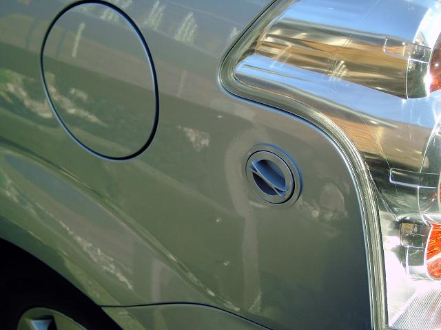

       อยากถามท่านที่เคยใช้ว่าที่เติม gas แบบที่ GMC นำเข้ามาแบบมีผ่าปิดสีเดี่ยวกับกันชน ราคา2,500 บาท ใช้ดีไหมครับ มีข้อดีข้อเสียอย่าไร นอกจากความสวยงาม แล้วมีที่อื่นขายอีกไหมครับ หรือมีที่ร้าน GMC ที่เดี่ยว ขอบคุณครับ

       เสียรถหมด ติดใต้กันชนดีกว่าครับ

       มันเป็นชุดมาตรฐานมากับวาวล์อยู่แล้ว โดนเอามาแยกขายเอากำไรก้อเท่านั้น

       ผมว่ามันเป็นอะไรที่ไร้สาระมากครับ กับการที่ต้องเสียเงินไปอีก 2500 บาทเพื่อไอ้ชุดเติมแก๊สห่วยๆแบบนี้ เพราะ คุณต้องเสียกันชนไปในการเจาะ(ราคาค่ากันชนทั้งชุดพร้อมทำสีผมว่าแพงกว่าไอ้ชุดนี้อีก) คุณต้องเอาไปทำสีเองเพราะที่ร้านไม่รับทำสีให้ และที่สำคัญคือบางปั้มจะไม่มีหัวต่อสำหรับเติมแก๊สชุดนี้ครับ(พี่ที่รู้จักกันใช้อยู่ครับ พบว่าหลายปั้มไม่มีตัวต่อครับ) ทำให้คุณไม่สามารถเติมแก๊สได้และทำให้คุณต้องเสียเงินอีกต่อนึงเพื่อซื้อหัวต่อติดรถไว้ เวลาไปเติมแก๊สที่ปั้มที่ไม่มีหัวต่อ
หรือยังไงถ้าทนความสวยของมันไม่ไหวก็ซื้อหาได้ครับ ลองใช้ดูแล้วกันครับผม

       ถึงท่านเจ้าของกระทู้ครับ ผมเป็นคนหนึ่งที่ติดตั้งและใช้งานจริงครับ มันขึ้นอยู่กับความพึงพอใจของแต่ละบุคคล และเจ้าของรถเองมากกว่าครับ ผมเองใช้มาตั้งนานแล้วนะก็ไม่เห็นมีปัญหาอะไรเลย ขึ้นเหนือไปเชียงใหม่และอีกหลายจังหวัดทั่วประเทศ ก็สามารถเติมได้ครับไม่เห็นมีปัญหาเรื่องการเติมแก๊สเลย ผมติดตั้งระบบแก๊สตั้งแต่เดือนตุลาคมปี48 ไปทุกที่ก็เติมได้หมดยังไม่เคยเจอปั๊มแก๊สที่เติมไม่ได้เลยครับ และผมอยากรู้ว่ารุ่นพี่ของคุณเอ็มที่เติมแก๊สไม่ได้ ปั๊มแก๊สนั้นอยู่แถวไหนผมจะลองไปเติมดู
ปล. ย้ำมันขึ้นอยู่กับความพึงพอใจของแต่ละบุคคล เพราะในส่วนตัวผมว่ามันสวยดีและสะดวกในการใช้งาน ที่สำคัญมันไม่เหลือบ่ากว่าแรงที่ผมจะจ่ายซื้อหามันมาใช้งานครับ (* ดูดีมีฐานะครับ! ล้อเล่นครับ!)

       ใช้ดี ครับ แต่ถ้าไม่จำเป็นอะไรก็ ใต่กันชนเดิม ๆจะเติมกับหัวเติมรุ่นใหม่แบบหนีบสะดวกกว่าครับ ของผมติดแล้วก็ ดูดี ครับ

       ไม่ใช่ว่าจะเติมไม่ได้ครับ หัวต่อแบบนี้ แต่มันเป็นรุ่นใหม่ที่คอจะลึกกว่า แต่ปั๊มตจว. หัวเติมเป็นรุ่นเดิมๆ ลูกยางจะเข้าไม่สนิทคอที่เติม เวลาเติม 70 % ของความจุ มันก็รั่วย้อนออกมา
เลยทำให้เติมได้ไม่เต็มครับ
และฝาถังผมไปทำสีเอง แต่เด็กปั๊มไม่ค่อยรักษาของเราเลย สีถลอกไปแล้ว รู้สึกว่า ถ้าเลือกได้ตอนนี้อยากใช้แบบให้เด็กปั๊มมุดเติมมากกว่า
