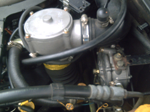

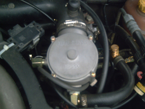

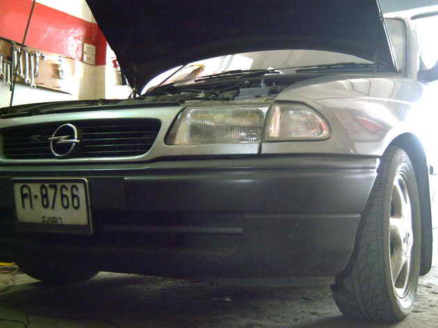

       เล่าให้ฟังกันก่อนผมทดลองติดตั้งระบบ variable ลงใน opel astra 1.6 / 1995
และทดลองใช้มา 15 วันแล้วได้ข้อสรุปเรียบร้อย
1. อุปกรณ์ที่ใช้ ของ hana
2. หัวจ่ายแกสใช้ variable mixer
3. อัตราเร่งค่อนข้างใกล้เคียงกับนำมัน
4. อัตราการสิ้นเปลือง แกส 55 ลิตร/ ได้ 500กว่ากิโล/น่าจะ 1 / กม.
5.กล่องตัดหัวฉีด ( ไม่ต้องตัดต่อสายไฟ )
6.สวิท auto มีระดับแกสบอก
ข้อมูลเพิ่ม 01-5576419

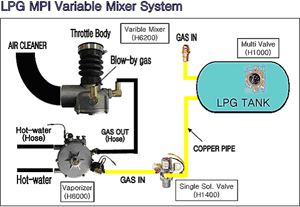

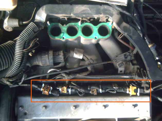

       รายละเอียดในการติดตั้ง
1. หม้อต้ม HANA / AUTO / CC
2. solinoid ( กรองแกส )
3. กล่องตัดหัวฉีด 4 สูบ ( มีปลั๊กเฉพาะ opel )

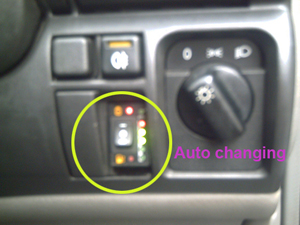

4. auto changing / sw ( H 2700 ) มีระดับแกสบน/ sw
5. variable mixer + ตีดัดท่ออากาศเพิ่ม
6. tank 58 L ( Multi Valve )

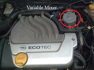

       ผมใช้ opel vectra b 2000 cc อยู่ครับ ลองใช้วาริเบิ้ลเหมือนกัน ชุดเดียวกันทั้งหมดเลยครับ ปัญหาที่เจอมี 3 อย่างคือ 1. มีเสียงดังเหมือนกับไดอะแฟรมของวาริเบิ้ลสั่นที่ความเร็วสูงเช่น 150 ขึ้นไปแต่จะดังเป็นบางครั้งไม่ตลอด กำลังหาสาเหตุอยู่ว่าเป็นที่อาไรกันแน่ 2. ต้องปรับจูนอากาศกับแก็สที่วาริเบิ้ลบ่อยตั้งแต่ติดมาประมาณ 4 สัปดาห์ปรับไปแล้ว 3 หนแล้วคือมีอาการเหยียบคันเร่งมากแต่เครื่องยนต์ตอบสนองช้ามากและสุดท้ายก็มีอาการเบกไฟล์ รวม 3 หนเหมือนกัน 3. มีเรื่องที่น่าสงสัยว่าตรงวาริเบิ้ล( ดูคำตอบที่ 8 ) มีอยู่ 2 ช่องคือช่องแก็สเข้าและ blow by gas ตัวนี้ต้องต่อไปไหน ช่างที่ติดตั้งให้ผมเขาเอาสายระบายน้ำมันเครื่องที่ออกมาจากฝาวาลว์ต่อเข้าตรงจุดนี้( ไม่แน่ใจว่าจะถูกต้องหรือไม่เพราะดูจะขัดแย้งกับภาพตามคำตอบที่ 8 ) แล้ว blow by gas ตัวนี้ต้องต่อไปไหนครับจึงจะถูกต้องที่สุด ใครรู้ช่วยตอบด้วยครับ
 จาก แจ๊ค
 เสาร์, 24/6/2549
23:36
124.121.6.245
       ผมใช้ astra ไปติดกะพี่ชาย /G55 เป็น vari ของฮานาก้า เอ้ยฮาน่า
อ่านดูจากปัญหา
ข้อที่1. ผมไม่เคยเป็นครับ
ข้อที่2. เอ ทำไมถึงได้ตั้งบ่อยๆครับ ยังไม่เข้าที่หรืออยากให้ประหยัดเอ่ย ช่วยแจ้งรายละเอียดกว่านี้หน่อย
แต่ถ้าตอบสนองช้า กับมี backfire ก็น่าจะมาจากแก๊สเข้าน้อยเกินไปครับ กับอีกอย่างครับ
ลองดูพวกหัวเทียนกะสายหัวเทียนดีๆ ว่าอยู่ในสภาพที่สมบูรณ์ไหม รถผมเล่นเอาพี่เขาปวดหัว
กับอาการเครื่องสะดุด ก็เพราะหัวเทียนไม่ดีนี่แหละครับ เปลี่ยนปั๊บ จบเลย
ข้อ3. ช่องอีกทางนึงที่ไม่ได้ใช้สำหรับกแก๊สเข้า ก็เป็นช่องของไอน้ำมันเครื่องครับ ผมว่าช่างเขาน่าจะต่อถูกแล้วนะครับ

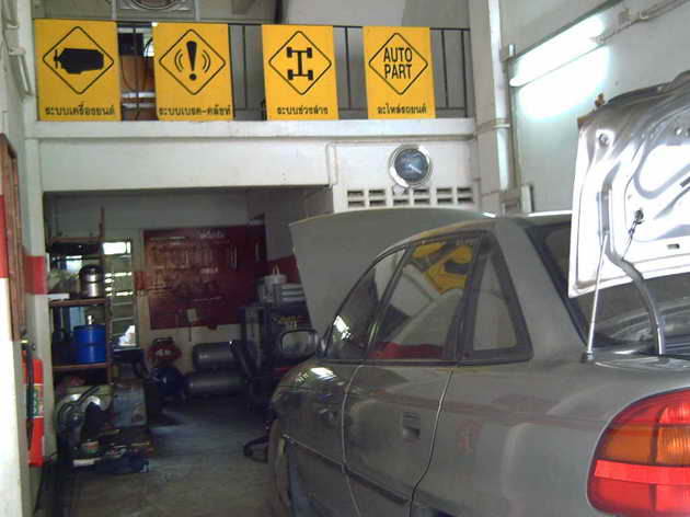

       JACK ผมขอรูปติดตั้งถังด้านหลังสักหน่อย / ยังไม่ได้ถ่ายรูปเลยไปเสียแล้ว
 จาก แจ๊ค
 จันทร์, 3/7/2549
22:56
61.7.143.203
       พี่ชายครับ ผมทำเป็นเว็บไว้แล้ว พี่ copy จากเว็บได้เลยครับ
http://www.isangetit.com/Car/opelgas.html
ส่วนรถพี่ป๊อก(accord) ผมกำลังจะเอาขึ้นเว็บครับ รออีกแป๊บนึงครับ

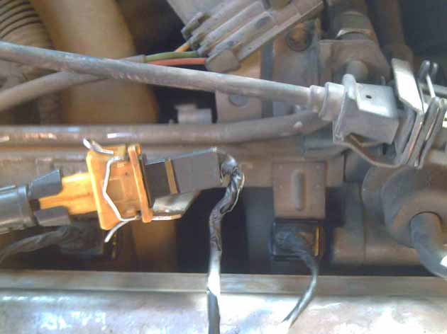

       ปลั๊กตัดต่อหัวฉีด OPEL astra ( ไม่ต้องตัดสายไฟ )
