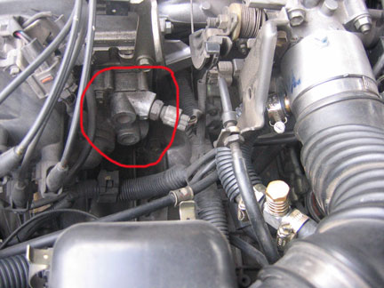

       ถ้ารถใช้งานได้ดีด้วยระบบก๊าซแล้ว และหม้อต้มไม่เย็นแล้ว
คุณ gas guy พอจะมีเวลาแสดงรูป ท่อน้ำอีกด้านหนึ่งตามคำตอบที่ 1
หาจุดที่ชัดเจน พร้อมคำบรรยาย ได้ไหมครับผม

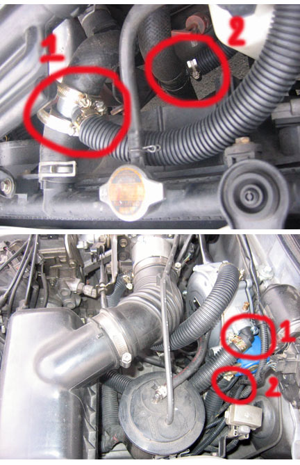

       เป็นเพราะต่อสายน้ำร้อนเข้าหม้อต้มจากเครื่องยนตร์ผิดจุดแน่นอนครับ ต้องให้ช่างไล่ระบบระบายความร้อนใหม่ ควรจะเป็นช่างเครื่องยนตร์จริงๆ ส่วนใหญ่ช่างติดแก๊สจะไม่ค่อยรู้ระบบรถยนตร์ดีนัก จะทำข้อต่อ3ทางตรงท่อยางใหญ่เข้าหม้อน้ำ ซึ่งส่วนใหญ่ผิดจุด(เหมือนกับในรูปของคุณgas guy)เพราะต้องรอจนเครื่องร้อน วาล์ว termostat เปิด น้ำร้อนจึงจะไปเลี้ยงหม้อต้ม
จุดที่จะต่อสายน้ำร้อนเข้าจะต้องอยู่หลังปั๊มน้ำ และก่อนออก termostat เพราะปรกติ termostat จะเปิดเพียงหรี่ๆเพื่อให้เข้าหม้อน้ำ พูดง่ายๆคือน้ำร้อนที่นำมาใช้ต้องอยู่ในloopของเครื่องยนตร์ ไม่ใช่ในloopระบายความร้อนของหม้อน้ำ
ปรกติเครื่องยนตร์จะมีจุดต่อไปheater ให้หาแล้วใช้จุดนี้ แน่นอน

       มาแล้วคับ ทางเดินระบบน้ำรถผมตามที่ขอคร๊าบ
ทางออก 1 ต่อ 1
ทางเข้า 2 ต่อ 2

       ถามต่อครับ
1. ไม่ทราบว่าถ้าดูภาพจาก คต.ที่ 27 อย่างนี้ เรียกว่าต่อผิดเหมือนที่ คุณทัศนัยแจ้งไว้ใน คต.ที่ 25 (... จะทำข้อต่อ3ทางตรงท่อยางใหญ่เข้าหม้อน้ำ ซึ่งส่วนใหญ่ผิดจุด...) หรือเปล่าครับ ?
2. จากคำแนะนำใน คตที่ 25 (ปกติเครื่องยนตร์จะมีจุดต่อไป heater ให้หาแล้วใช้จุดนี้ แน่นอน) จุดที่ว่านี้ใช้ในภาพหรือเปล่าครับ และถ้าตอนนี้อาการปกติดีแล้ว ยังควรไปย้ายหรือไม่ครับ เพราะคุณ Q ก็เคยให้คำแนะนำไว้ใน คต.ที่ 9
ขอความรู้ด้วยครับ

       ตามความเห็นผม ผมค่อนข้างมั่นใจว่า เหตุที่ทำให้มันร้อนช้า เพราะน้ำไม่เดินในช่วงสตาร์ทรถ เนื่องจากสายใน คต 27 สายเบอร์สอง ซึ่งเป็นสายน้ำออกของหม้อต้ม มันไปเข้าหลังวาวล์น้ำ คือเข้าไปหม้อน้ำเลย ดังนั้น น้ำก็ไม่เดิน เพราะปั๊มน้ำทำงานในเครื่อง ผมจินตนาการภาพให้เห็น
*** ที่ควรจะเป็น ***
หม้อน้ำ ท่อบน(1) -> หม้อต้มแก๊ส -> เครื่องยนต์ (ปั๊มน้ำ) -> วาวล์น้ำ -> หม้อน้ำ ท่อล่าง (2)
*** รถคุณ ***
หม้อน้ำ ท่อบน(1) -> หม้อต้มแก๊ส -> หม้อน้ำ ท่อล่าง (2)
จะเห็นว่าทำไมมันถึงเย็นจัด เพราะน้ำไม่เดินนั่นเอง กว่าความร้อนจะได้และวาวล์เปิด ก็จะกินเวลาไปนานประมาณห้า - สิบนาที จึงเย็นจัด แต่ไม่ถึงกับน้ำแข็ง
ควรแก้ไขครับ คงปล่อยไว้แค่นี้ไม่ดี
ลองพิจารณาดูครับ

       คุณสามารถทำตาม คต ที่ 4 ได้ครับ แต่น้ำร้อนเดินในระบบไอดีหรือระบบช่วยแอร์ มันจะมีท่อที่เล็ก น้ำร้อนจะผ่านในจำนวนที่ไม่มาก หากเลือกได้ หาตาน้ำบริเวณที่ท่อน้ำจากหม้อน้ำเข้าเครื่อง น่าจะมี ส่วนขากลับออกจากหม้อต้ม เข้าตาม คต ที่สี่ได้ครับ แค่นี้ก็น่าจะพอแล้ว

       ขอบคุณมากครับ คงต้องไปปรับแน่นอนครับ เพียงแต่ยังสงสัยข้อมูล ใน คต ที่ 30 ที่ว่า
....หากเลือกได้ หาตาน้ำบริเวณที่ท่อน้ำจากหม้อน้ำเข้าเครื่อง น่าจะมี ส่วนขากลับออกจากหม้อต้ม เข้าตาม คต ที่สี่ได้ครับ....
"หาตาน้ำบริเวณที่ท่อน้ำจากหม้อน้ำเข้าเครื่อง" หมายถึง ให้ผมหาตาน้ำบริเวณ ปลายท่อหมายเลข 1 ที่ออกจากหม้อน้ำ ใช่หรือไม่ และตาน้ำในภาพ คต.ที่ 4 และ คต.ที่ 28 ใช่จุดเดียวกันหรือไม่
"ส่วนขากลับออกจากหม้อต้ม เข้าตาม คต ที่สี่" หมายถึง การต่อจาก ท่อหมายเลข 2 (จากหม้อต้ม ภาพด้านล่าง คต. ที่ 27) มาเข้า ตาน้ำในคต. 4 แทนการเดินน้ำเส้นเดิม ที่ 2 เข้า 2 ใช่หรือไม่
กรุณาอธิบายเพิ่มเติมด้วยครับ เพื่อความเข้าใจที่ถูกต้องของผมและเพื่อนๆ ที่อ่านกระทู้

       ผมอยากให้คุณพิจารณา คต ที่ 29 ผมพยายามอธิบายเป็นแผนภาพ แล้วครับ มันน่าจะเป็นอย่างนั้น
1. ใช่แล้วครับปลายท่อต่อเข้าเครื่องตรงไหน บริเวณนั้นก็จะมีตาน้ำให้ใช้
2. ก็ใช่อีกละครับ ขาออก ก็กลับไปเข้าเครื่องยนต์
ตามแผนภาพนี้
เครื่องยนต์ (ตาน้ำ) -> เข้า หม้อต้ม ออก -> เครื่องยนต์ (ตาน้ำ)
แต่หากเป็นอย่างที่คุณเป็น
สามทางท่อบน -> เข้า หม้อต้ม ออก -> สามทางท่อน้ำล่าง หลังวาวล์
ที่ผมเล่าไปนี่มันเหมือนที่รถคุณเป็นหรือป่าวละครับ ผมไม่เห็นรถ นึกรถรุ่นนี้ไม่ออก เอามาจากรูปที่คุณลงไว้ มันดูแปลก และไม่ควรจะเป็น เท่าที่ผมเห็นนะครับ
ผมเห็นว่ามันจะต้องแก้เรื่องท่อสามทาง ทั้งหนึ่งและสอง ไม่ควรใช้แบบนี้ และแก้ทางเข้า-ออกของน้ำหม้อต้ม ให้เดินด้วยน้ำในระบบเครื่องยนต์

       ท่อนำร้อนจะต่อจากในรูปไม่ได้ เพราะน้ำจะพุ่งตรงไปตามท่อหลักมากกว่าหรือเรียกว่าอาการน้ำไม่วิ่งความร้อนไม่พอ ผิดหลักการเเน่นอน รถ toyota ถ้าเครื่อง 4A จะมีจุดน้ำร้อนทีสามารถเอาออกไปใช้งานได้บริเวรท่อไอดีหรือฝาสูบเพียงเเค่ถอดลูกยางอุดออกเท่านั้น ส่วน 5A ถ้าไม่มีคงต้องทำตามเเบบ คห.4ข้างบนครับ
น้องผมเอาไปให้ร้านติดตั้งแต่ไม่มีความรู้เรื่องเครื่องยนต์ ก็เจอปัญหาแบบนี้ จริงๆก็เเค่เอาน๊อตหกเหลี่ยมอุดทางน้ำที่ท่อไอดีออกแล้วก็ใส่หัวต่อเกลียวเข้าไปเท่านั้นก็ได้เเล้ว เดินท่อน้ำก็ใกล้นิดเดียว นี่เล่นตัดท่อน้ำบนล่างหมดเลยแถมใช้งานได้ไม่สมประโยชน์ ต้องมาแก้งานเองที่หลัง เสียเงินค่าอะไหล่อีกรอบหนึ่ง แย่เหมือนกัน
 จาก Q
 พุธ, 7/6/2549
19:05
124.157.240.228
       คำตอบที่ 35 กล่าวไว้ถูกต้องแล้วครับ น๊อตหกเหลี่ยมอุดทางน้ำที่ท่อร่วมไอดีหรือบริเวณใกล้ๆ ,
ท่อหรือตาน้ำของเครื่องที่เตรียมไว้สำหรับ ฮีตเตอร์ระบบปรับอากาศในรถ(รถที่ใช้เมืองหนาวจะมีท่อต่อจากเครื่องเข้าในรถ)
