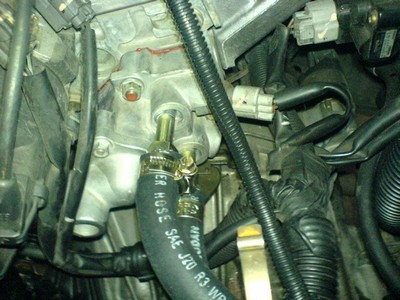

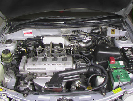

       คุณ gas guy
จากรูปที่หนึ่ง ถ้ามีรูปชัดๆ หรืออธิบายมาก็ได้ว่า ท่อน้ำอีกเส้นหนึ่งของหม้อต้ม ต่อเข้าท่อน้ำร้อนที่ไหนครับ
จากรูปที่สอง ชัดเจนดีว่า ใช้ข้อต่อน้ำ รูปตัวที และต่อสายท่อน้ำไปที่หม้อต้ม แต่ที่สงสัยมาก คือกระแสน้ำร้อนจะไหลไปทางไหน
จากรูปที่สอง รูปท่อน้ำบน น้ำออกจากเครื่องยนต์ไหลเข้าหม้อน้ำรถยนต์ นั้นแน่นอนอยู่แล้ว
แต่เมื่อต่อตัวที ระหว่างกลางของท่อน้ำบนดังรูป แล้วกระแสน้ำจะไหลไปมาอย่างไร
ผู้รู้ช่วยอธิบายหน่อยครับ
1. น้ำร้อนออกจากเครื่องยนต์ แบ่งไปแยกที่ข้อต่อตัวที แล้วจึงไหลไปหม้อต้ม
2. หรือน้ำไหลจากหม้อต้ม มาที่ข้อต่อตัวทีแล้วมาเข้าหม้อน้ำรถยนต์

       คุณ gas guy
