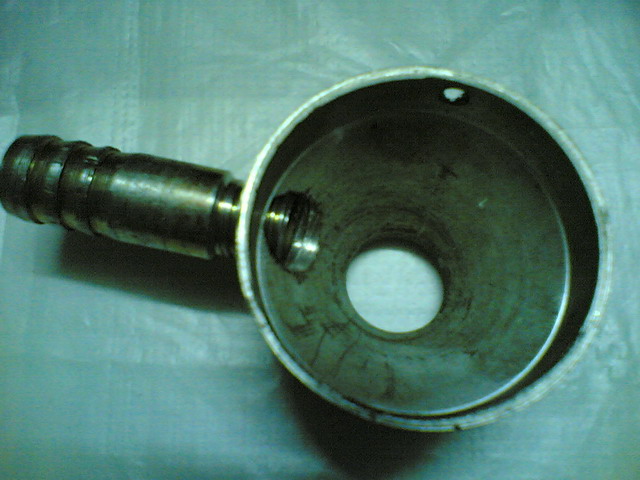

       ไปแก้ที่หาดใหญ่แล้ว เปลี่ยนมิกซ์เป็นรู 24 เดิม 20 ใช้ได้พอใจแล้ว

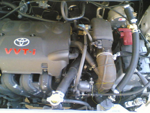

125.25.4.98
       คำตอบที่ 6 เป็นรูปของมิกซ์เดิม ที่ยัดเข้าไปในท่ออากาศเกลียวที่ใช้ใส่ท่อแก๊สกับมิกซ์ไม่เรียบร้อย****สังเกตบิดได้ไม่กี่รอบ ของใหม่เป็นแบบครอบกับปากไอดี แต่ต้องใช้ท่อทองทองเหลืองอุดและยาด้วยซิลิโคนกันรั่ว ท่อดูน่าเกลียดแถมท่อที่ต่อเข้ามิกซ์ก็ไปเอาท่อน้ำเก่ามาใช้เพราะเป็นคราบสนิม ขอบอกว่าอย่าให้ใครนำมาติดที่ตรังเลยเท่าที่รู้ต้องเอาไปแก้ 2-3 เดือนต่อคันจึงจะดีขึ้น ถ้าให้ดีก็ขับไปที่ที่หาดใหญ่เถอะ หรือไปทำที่กทม. *ไม่ได้ต่อต้าน* แต่ไม่ไว้วางใจเพราะช่างเจอผมยังถามเลยว่าแก้ยังไง และยังไม่เชื่อว่าแก้หาย แต่บอกว่ากำลังจะขยายมิกซ์ให้แล้วเชียว
