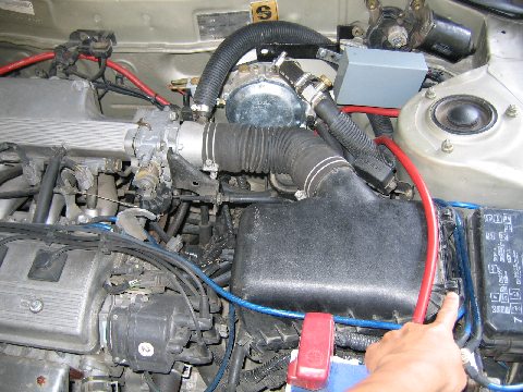

       ของผมหม้อต้ม lo gas อิตาลี จูนง่ายเพราะมีที่จูนอันเดียว มีกรองแก๊ส ใช้แล้วรถวิ่งดีได้อยู่ที่ 11-11.5 กม/ล ที่ความเร็ว 110-120 วิ่งทางไกล รถ corolla AE111 hitorque 1.6 auto เดิมวิ่งน้ำมันได้ 13.7 กม/ล เครื่อง 4A-FE ใช้ไป 120000 กม วิ่งแก๊สไปแล้ว 5200 กม น้ำมันเครื่อง 10w40 PTT semi
กล่องสีเทาในภาพคือกล่องหลอกหัวฉีดครับ
