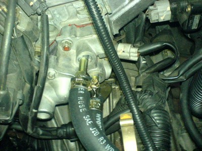

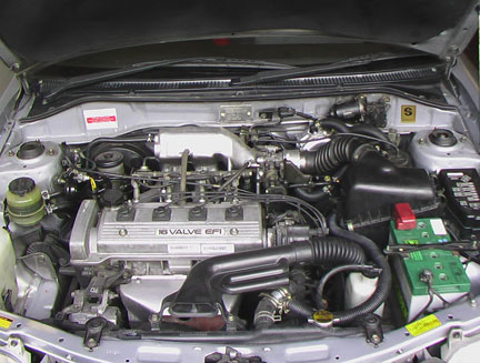

       ขอบคุณครับ คุณแอล พี จี ดี ส่งรูปมาให้ดูว่า ติดระดับนี้ถือว่าสูงหรือเปล่าคับ
- ผมก็เช็คระดับน้ำตลอดไม่ลดลงเลยนะครับ แต่สังเกตว่าพอวิ่งไปสักระยะผ่านการจราจรหนาแน่น พอจอดรถก็รีบไปจับหม้อต้มก็ร้อนเป็นปกติ ครับ
- และถ้าปรับระบบน้ำใหม่ โดยเดินจากปั้มโดยตรงตามภาพจะดีขึ้นหรือเปล่าครับ

 จาก gas guy
 พุธ, 31/5/2549
14:19
203.146.150.177
