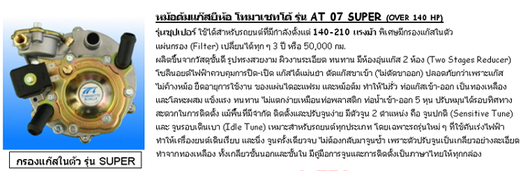

ถามผู้รู้ ไม่ทราบว่าหม้อหม้อต้มเป็นติ๊กขาออกหรือขาเข้าครับ?

       ถามผู้รู้ ไม่ทราบว่าTomastto หม้อต้มเป็นติ๊กขาออกหรือขาเข้าครับ?

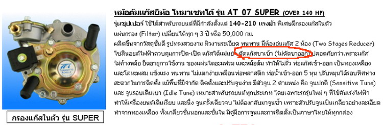

       อ่านครบทุกบรรทัด และทำความเข้าใจหรือยังครับ
อย่างงี้แถวบ้านผมเขาเรียกว่า ปล่อยไก่ ครับ

       ก็คือ มันจะมีโซลีนอยคอยปิดเปิดครับ ก่อนจะเข้าหม้อต้ม พอดับเครื่องปุ๊บ มันก็จะไม่มีแกสค้างอยู่ในหม้อต้มไงครับ
ถ้าตัดขาออกก็คือ มีโซลีนอย ดักอยู่ หลักจากที่แกสเข้าหม้อต้มไปแล้ว พอดับเครื่อง แกส ก็จะเข้าไปค้างอยู่ในหม้อต้มครับ
 จาก ช่างต้อม D Power
 จันทร์, 29/5/2549
20:01
203.113.16.250
       เท่าที่ติดตั้งมา หม้อต้มโทมาเซทโต้ เป็นโซลินอยด์ไฟฟ้าตัดแก็สขาเข้าครับ
ทำให้ไม่ต้องติดตั้งโซลินอยด์เพิ่มอีกหนึ่งตัว ซึ่งต่างจาก อาติเกอร์หรืออื่น ๆ ที่คล้ายกัน
ที่เป็นการตัดแก็สขาออก(ทำหน้าที่แทนแวคคัม) ซึ่งถ้าความดันแก็สในห้องแรกสูงเกิน
ก็มีโอกาสรั่วง่ายครับ ยิ่งถ้าไม่ใส่ติ๊กตัดขาเข้าไว้ ก็น่ากลัวอันตรายครับ
