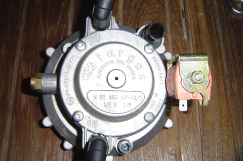

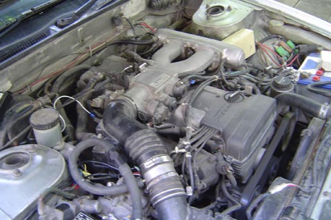

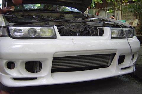

       ข้างหน้ามีอินเตอร์ข้างในมี หม้อต้มแก๊ส แจ่มมากน้อง

       จุดแรกคือนื่องจากหม้อกับมิ๊กเซอร์มันสั้นไป ต้องต่อความยาวด้วยท่อปลาไหล สูตรบอดีสะแลม

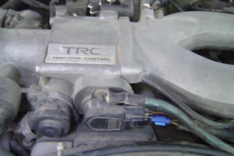

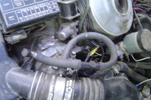

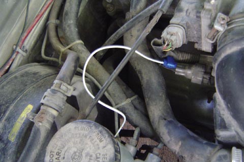

       ท๊อดเทิ่นเซนเซอร์ หรือ TPS ครับ

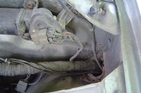

       อ๊อกซิเจนเซ็นเซอร์ครับ รุ่นนี้มีตัวเดียว ถ้าของน้องตั้ง ชายโฉด อิดสะระ ก็จะมี 2 สาย

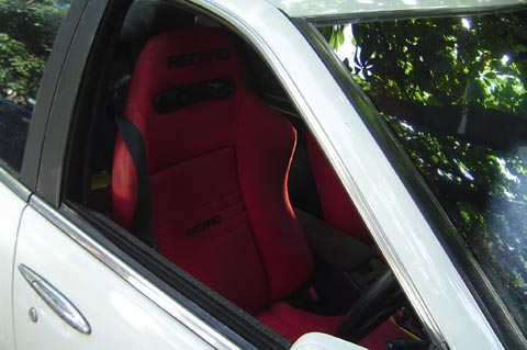

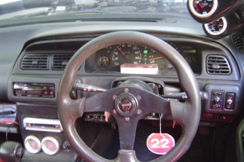

       เซฟฟิโร่น้องแช้มน่าขับสุด ๆ เหอะ ๆ ๆ ๆ จากตูดแข็งด้วยเบาะ ริคาโล๊ะ

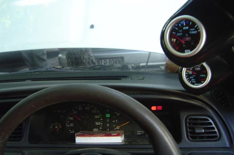

       หน้าปัดแพรวพราว

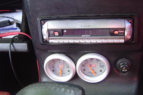

       วิทยุฟังไม่ได้ต่อหลอกไว้ เน้นดูเกจกะฟังเสียงท่อไอเสียว

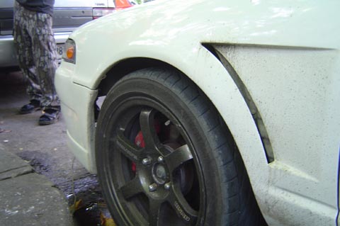

       เจาะข้างซะเสริมหล่อ

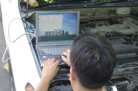

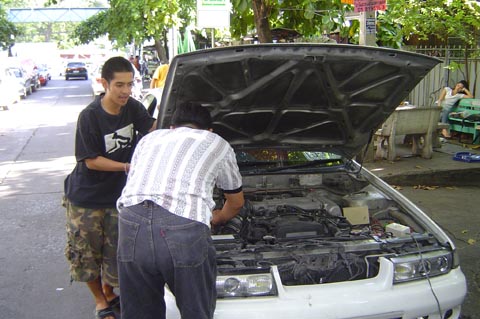

       ครูแอ้มลงมือจูนด้วยตัวเองครับ เนื่องจากขุนแผนไม่อยู่ เลยเป่ามนต์ด้วยตัวเองซะ
