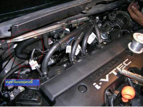

       ถ้าผมเข้าใจไม่ผิด เต็มระบบของออโทนิคจะไม่ใช้หม้อต้ม แต่เปลี่ยนไปใช้แบบท่อแทน ฉะนั้นจึงเป็นไอเดียใหม่ที่มีเฉพาะออโทนิคและเป็นจุดเด่นที่คนที่อยากใช้ครับ แต่ของอีซี่เจ็ทที่พวกผมกลัวเนี่ยไม่ใช่กลัวว่าไม่ดี แต่กลัวว่าสนใจติดออโทนิคทั้งระบบแต่อู่ดันเอาอีซี่เจ็ทมาปนหรือติดให้โดยไม่บอกกันมากกว่าครับ เพราะตามระบบของอีซี่เจ็ทเนี่ยทุกอย่างจะใช้เหมือนของออโทนิคแต่ตัวท่อนำร้อนจะถูกเปลี่ยนไปเป็นหม้อต้มแทน ซึ่งไม่ใช่ไม่ดีนะครับแต่เราอยากใช้อีกแบบมากกว่า(แบบท่อ) ส่วนตัวที่อยู่ในรูปเป็นตัวจ่ายแก็สครับ คิดว่าไม่ต่างกันเลยที่ตัวนี้ ต้องขอโทษด้วยครับที่ทำให้กังวล ออโทนิคกับอีซี่เจ็ทก้อมาจากที่เดียวกันนั่นล่ะครับ แต่ถ้าราคาเท่ากันเราก้อควรได้ในสิ่งที่เราเลือกไม่ถูกหรือครับ ตรงนี้ผมว่าเป็นที่อู่ที่ติดตั้งมากกว่าที่ไม่ชี้แจงให้ลูกค้าทราบ

       น้า T-REX ครับ ท่อน้ำร้อนของน้าใช่เส้นที่ท่อโปโลหุ้มอยู่รึเปล่าครับ ผมมองไม่ถนัด ถ้าใช่งอขนาดนั้นท่อจะไม่พับหรือครับ กลัวมีปัญหาระบบน้ำร้อนเหมือนที่น้า YJ เคยบอกไว้ครับ ถ้าผมดูผิดก็ขอโทษด้วยครับ
 จาก T-REX
 จันทร์, 29/5/2549
01:44
124.120.98.82
       ไม่ใช่ครับ...ไม่ใช่น้า ลุงต่างหาก 555 ใช่แล้วครับนั่นล่ะครับท่อนำร้อนแต่ไม่รู้ว่างอขนาดไหน แต่ไม่พับหรอกครับแค่ม้วนไว้น่ะ

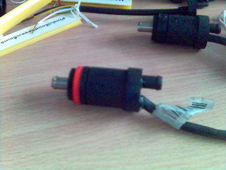

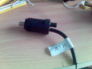

       เอารูปมาฝาก นี่นะ ถ่ายที่ห้องรับรองลูกค้าของร้านที่ Hot ที่สุดประจำไตรมาสนี้เลยนะครับ รุปนี้หัวฉีดของ Easy Jet

210.86.204.223
       อันนี้ Autronic จริงๆแล้วอย่างที่ทุกคนบอกครับ เหมือนกันเป้ะ ต่างกันแค่วงแหวนสีส้ม กะสีดำ อ้อ ตัวแยกจ่ายแก้ส ของอีซี่จะใหญ่กว่า ประเด็นก็ที่คุณหนุ่มเจ้ากลอน CRV เทียบได้คมคายที่เดียว ผมจ่ายตังซื้อฮอนด้าซีวิค ไหงเอา อิซุซุเวอร์เท็กซ์ มาให้ผมล่ะครับ อย่าบอกว่าเหมือนกัน ราคาตลาดมันคนละเรื่อง ถ้าจะใช้ Easy Jet ทำไมถึงไม่ใช้มันครบทั้งชุดKit มันเอาสวิทช์เปลี่ยนแก้ส-น้ำมัน ที่มีโลโก้ Autronic มาติดให้ เพราะเป็นชิ้นส่วนอย่างเดียวที่ตอนรับรถคุณจะเห็น ขี้โกงชัดๆ
