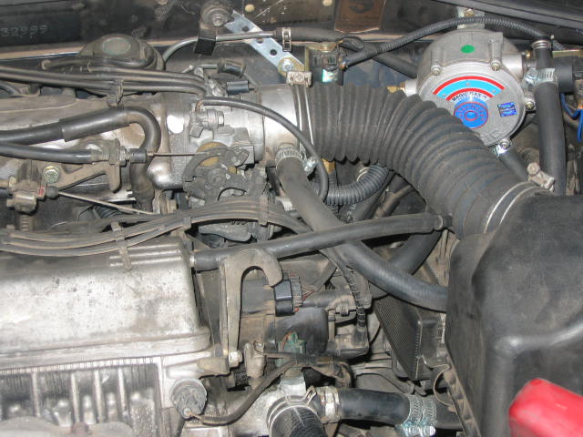

       ผมวิ่ง ๕๘ ลิตร วิ่งรังสิต ลำปาง แก็ส ๑ ถังยังเหลือ ประมาณ ๖๐๐ กม ความเร็ว ๙๐ -๑๒๐ เครื่อง ๒๐๐๐ ตามรูป หม้อต้มเมจิก

 จาก คนคลอง๘
 พุธ, 31/5/2549
21:38
124.121.184.134
       ของจริง ๑๐๐ % คุยได้ ๐๑ ๓๔๒๘๒๓๑
