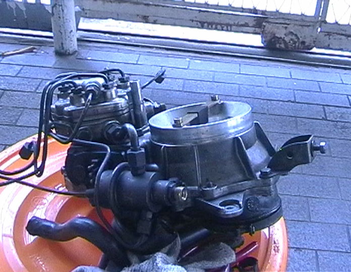

       การสตาร์ทต้องแช่ยาว อาจจะเป็นที่ตัวกักแรงดันน้ำมันก็เป็นได้ มี 2 ที่ ที่เป็นในภาพหนึ่งตัว และที่ใต้ถังน้ำมันอีกหนึ่งตัว ช่างจะมีเกจวัดแรงดัน วิธีทดสอบด้วยตนเองง่าย ๆ ก่อนสตารท ให้บิดกุญแจ จะมีเสียงปั้มติ๊กทำงานอื๊ดและหยุด ให้บิดกุญแจกลับ แล้วเปิดใหม่ให้ปั้มดังอีก ทำสักสามครั้งแล้วสตาร์ท ถ้าเครื่องติดง่ายขึ้น ก็นแสดงว่าเป็นที่จุดนี้ เพราะไม่มีน้ำมันอยูในระบบ ทำให้ต้องลากสตาร์ทยาว จนน้ำมันเข้ามาในระบบเครื่องยนต์จึงติด ส่วนเมื่อเครื่องยนต์ติดแล้วสั่น ก็อาจจะมีปัญหาที่หัวฉีดตามความเป็นของคุณchat อีกตัวหนึ่งที่มีโอกาสเสียก็คือหัวฝักบัวตามที่เห็นในภาพ ของเพื่อนผมคนหนึ่งเคยมีอาการนี้ ซ่อมที่หัวฝักบัวหาย ถ้าเครื่องยนต์ใช้ระบบแก๊สแล้วไม่มีอาการนี้ ก็แน่นอนว่าจะต้องเสียที่หัวฉีดหรือหัวฝักกบัว รถของผมใช้มา 9 เดือน เกือบ20000 กม นานมาก ๆ จึงทดลองใช้น้ำมันสักครั้ง เพื่อตรวจสอบระบบสายยางของน้ำมัน ยังไม่มีอาการอะไรให้เห็น คุณครอส ให้ช่างเบนซ์แก้ไขเถิด แล้วใช้แก๊สต่อไป จะเหลือเงินไว้บำรุงรักษารถอีกหลายสตางค์ คุ้มแน่นอน
 จาก วิวัฒน์ 124
 เสาร์, 24/6/2549
00:29
202.5.87.15
       ถ้าทนใช้ได้ ทนรำคาญได้ก็ไม่ต้องซ่อม ถ้าใช้แก๊สแล้วเครื่องไม่มีอาการอะไร เพราะเราจะให้แก๊สเป็นหลักอยู่แล้ว
